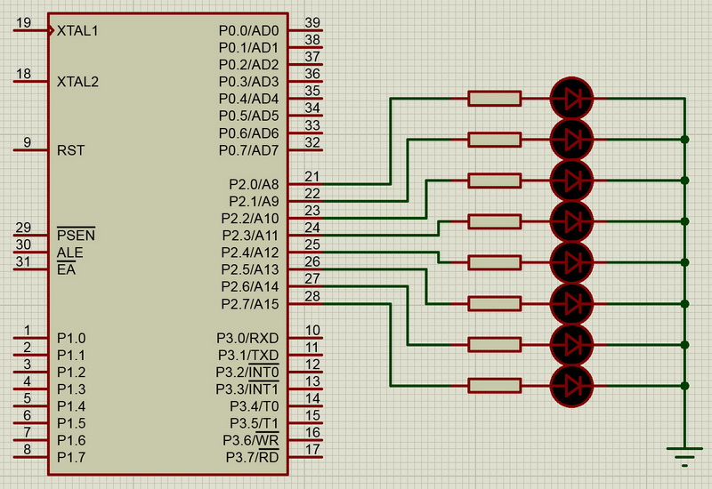

在用面包板进行单片机电路实验中,经常会用到多个LED组成一个阵列以演示流水灯效果,如下图所示:

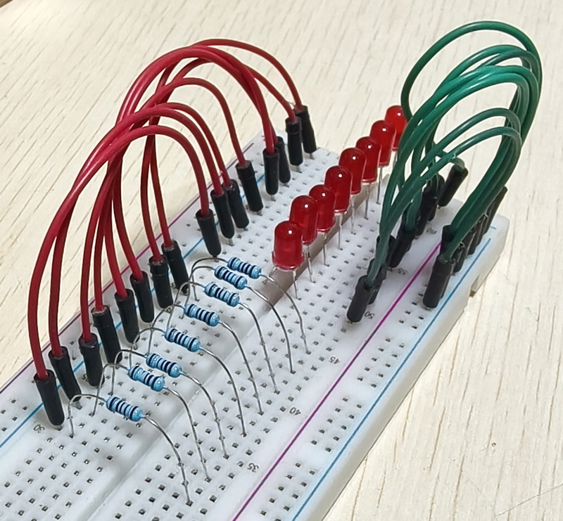

以前我都是用分离元件这样搭电路的:
用分离元件来构造LED阵列,插在面包板上还要一个个的分清LED的正负极,费时费力,又占用面包板很多空间,电路也显得杂乱。实验完成后还要收拾这些元件。

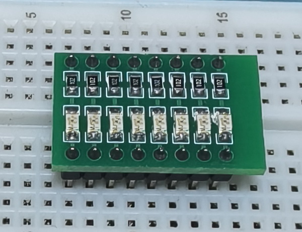

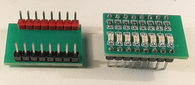

利用打板的边角碎料,设计了LED阵列的PCB:
焊接上LED及限流电阻后,就成了一个独立的模块,红色插针代表模块的正极:
这个模块插在面包板上也只占用很小的空间,节省了十几根杜邦线,并增加了电路的可靠性。
