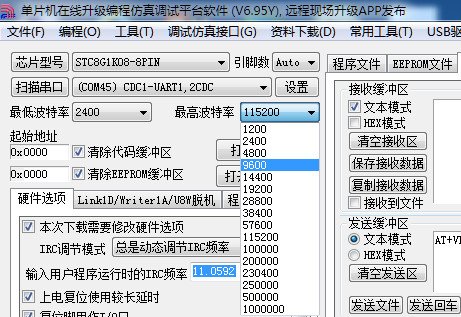

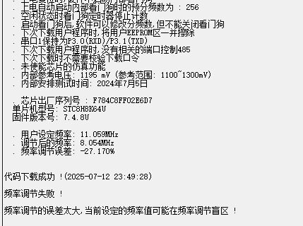

不带晶振,如下编译完成,烧录时显示频率只有8M,怎么更改到11.059MHz

1、用最新版本的ISP2、把烧录波特率调低点试试

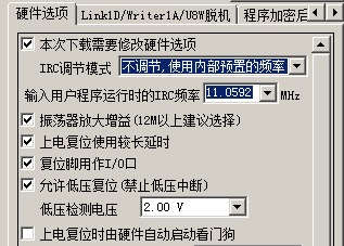

ID:1133081 发表于 2025-7-16 16:18 | 只看该作者
你说的情况从没遇过,试试下载时除了选择【不调节,使用内部预置的频率】外,其他选项全部默认。
ID:879809 发表于 2025-7-16 16:51 | 只看该作者
那就是芯片不行,将就着用吧,不是11.0592一样可以用1串口。
