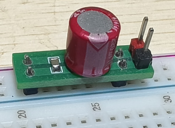

在电子学试验中,一般电路都要加一个100~200uF的电解电容及加一个0.1uF的磁片电容进行滤波及退耦。
用分立元件搭建电路,还是觉得麻烦。
利用PCB的边角碎料设计了一个滤波电容的PCB。
多制作几个这样的模块,插在面包板供电线上很合适。

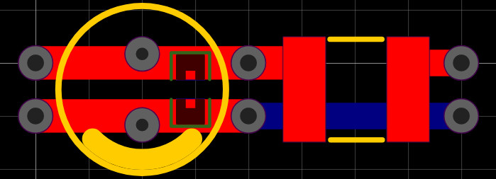

电容前串一个差模电感上去效果更好。
ID:97023 发表于 2025-7-15 22:01 | 只看该作者
m182892 发表于 2025-7-15 08:09
电容前串一个差模电感上去效果更好。
谢谢指教,当初没想那么多,找了些100mH的磁芯电感,直径是5.5mm,已重新画了PCB,下次打样时一起打了。
