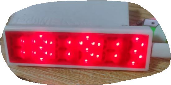

我做了个6位数码钟,用的是"8"字缕空的面壳,加很多个LED,来代替数码管。如图1
但成品出来有个问题,LED点亮后是一个很明显的点,有无遮光都一样。可以说是不忍直视了(图2):
问题来了:“8”字槽中要填充什么样的材料,才能让LED的光均匀从槽中透出来?

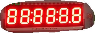

或者,用什么样的遮光罩,才能亮成LED数码管这样(图3):
希望有相关知识的高手,不吝赐教!

磨砂膜,扩散膜,均光板。。。。

周围用不透光材料,只有笔画处镂空,上面加一层遮光层,出来的就是完整的笔画了.而且遮罩不能太矮,太矮就只能看到点,还有LED不能用太高亮的LED,不然高亮的总会看得到看到中间LED亮的清楚.

在塑料中加入塑料散光粉,一般都是这处理的,它并不是单纯的磨砂效果,塑料散光粉有把光散开的效果
但如果你是现成的东西,那确实没什么好办法了

镂空高3mm,LED用的是0805的红色

有没有什么方法,比如灌胶之类的可用?

网上有各种尺寸,何种厚度,各种透明度的匀光板,匀光膜,都是可以起到匀光的作用,支持定制。我这里有一个仪器,指示灯是一个灯条,灯条两端是同色的LED,就是先在灯上覆盖高透明亚克力板做灯罩,然后外面再覆盖一层匀光膜。

最简单的,就是用磨砂玻璃贴纸试一下效果,某一个宝也就2元包邮很大一块,但是得等快递,要是周围有玻璃店,问问有没有,要点边角料就可以试试效果了。

类似的散光材料,可以试试热熔胶,或者硅胶706也是半透明的。不知道能不能行

你自己缺少了像素的概念:对于8段LED显示,特别是大尺寸的,可不是每个笔画一个LED,应该是一排LED,并且,这些LED如果“看上去”不是笔画,则需要前面网友说的,需要通过磨砂的亚克力让他呈现为连续的笔画,否则就是你这样子了。
像素就是看上去是一个笔画,其实是非常多的小点,在一定距离看上去是连续的。则个单点仅仅叫像素,不叫笔画

灌胶也要有散光粉才行,不然只会让光透不过来,光并不会均匀分布的,你可以用一张白纸盖上去试一下就知道了
我们买的数码管中,有的也是灌胶的,它的也是有散光材料在里面的

这些段的空间尺寸并不大,只是比常见的0.56寸数码管大一些,比0.8寸的略小一点点。
按你的说法,我每个段里要放下多个LED,对不?

看上去是透明的,加热后再注出,冷了就变成白色微透明的了,光透过来的很少很少。。。

多谢!买了张均光膜试试,如果不行,可能要试一下水晶胶+散光粉来灌了。
或者半透的翻模硅胶也试试。

在胶里面掺铝粉。

各种显示屏,现都是LED背光,也就是点光源,但都可整屏看不出点。
所以,可借用此背光的相关材料和技术进行改进。
比如将LED发光面刮花后盖上白纸再让LED离纸远一点.........
