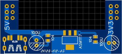

在单片机实验中,有些单片机及器件需要3.3V的电压,或者单片机工作电压是5V,而LCD及OLED等器件需要3.3V,而一般的电源电压是5V,这就需要进行转换,电路原理图如下:
用分立元件搭建这样的电路,费时费力。
为此,用设计PCB的边角碎料设计了它的PCB。

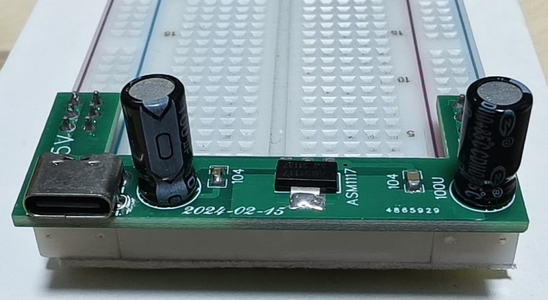

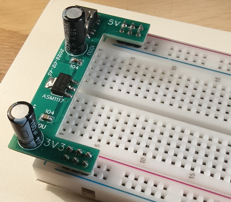

插在面包板上也不占多大地方:
5V电源输入可以通过杜邦线插在面包板上部进行供电,也可以通过模块上的USB Type-C插座输入。
