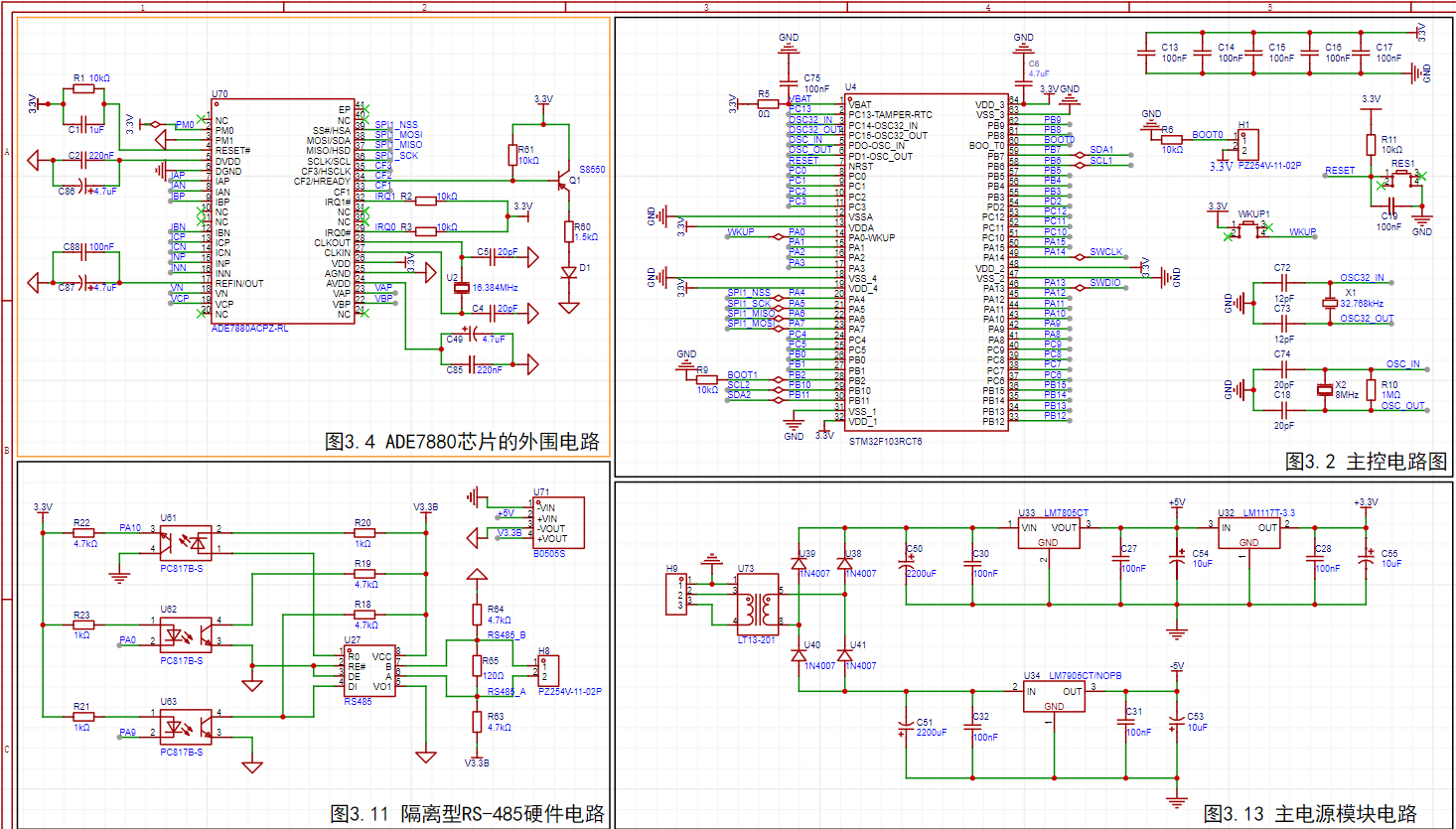

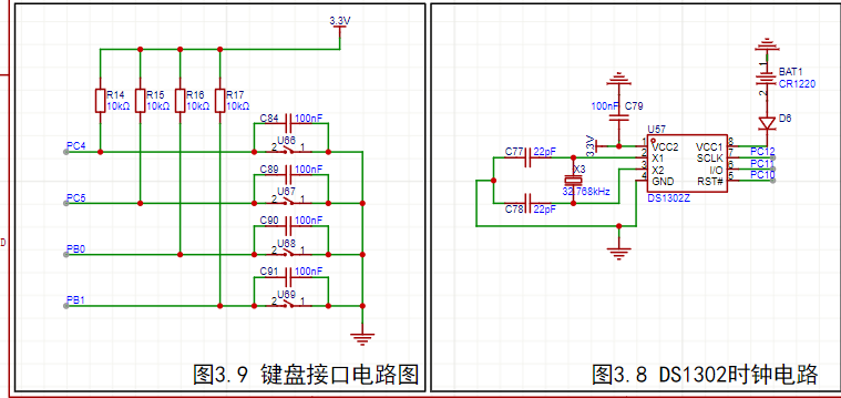

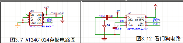

stm32芯片电能质量检测装置原理图求解
想问一下各位大佬,这个原理图有没有什么错误之类

ID:879809 发表于 2025-7-16 16:52 | 只看该作者
没有什么错误,放心制板好了。
ID:230500 发表于 2025-7-16 17:12 | 只看该作者
没仔细看,粗看了一下, 485那里就有错误; 485的2,3脚 这样接就只能收不能发;
ID:1155631 发表于 2025-7-16 19:12 | 只看该作者
你好,我想请问一下这样影响大吗?改的话要怎么改呢?
ID:592807 发表于 2025-7-19 14:24 | 只看该作者
你Q1用错了,要用8050
将它接到光耦4号脚,让他两可以高电平和低电平切换。另外你这个485隔离个啥、
沃特玛,我发现你是不是不知道看正负极啊。光耦UB134号脚那么明显的箭头标志,你还想电流从负到正?Q1那个也是三极管pnp 和npn的开启条件,你再去学学吧
ID:592807 发表于 2025-7-19 14:40 | 只看该作者
rundstedt 发表于 2025-7-16 16:52
没有什么错误,放心制板好了。
没错?
图3.4 的Q1,能控制通断吗?
图3.8的时钟电路,加了二极管,VCC供电时不给电池反向充电是吧,电池只供电不充电是吗
图3.11第一个光耦UB1,34号脚反了能拉低吗?光耦12号脚通过1kv接3.3V能导通吗?3.3/1k = 3.3mA,我记得没错的话PC817要6mA才能导通
图3.7IIC通信连个上拉电阻都没有
ID:879809 发表于 2025-7-19 16:00 | 只看该作者
黄youhui 发表于 2025-7-19 14:40
没错?
图3.4 的Q1,能控制通断吗?
图3.8的时钟电路,加了二极管,VCC供电时不给电池反向充电是吧,电 ...
Q1用8550没错,错的是你。当然楼主把CE画反了,B没有限流电阻那是楼主的问题。
CR1220本身就不能充电,一次电池自放电比二次电池要小得多,楼主的选择比你要正确。
UB1的CE反了是楼主的错误,但是3.3V/1k电阻足够让PC817导通,你的记忆完全错误。
所以,你的水平跟楼主半斤八两、不相上下、平分秋色、旗鼓相当、势均力敌、伯仲之间、各有千秋、一丘之貉、并驾齐驱,谁也别笑话谁。

ID:879809 发表于 2025-7-21 13:25 | 只看该作者
没错?
图3.4 的Q1,能控制通断吗?
单片机内置上拉,IIC无需另加。
ID:592807 发表于 2025-7-22 08:21 | 只看该作者
rundstedt 发表于 2025-7-21 13:25
单片机内置上拉,IIC无需另加。
要是你下次遇到楼主画的电路板,希望你能说服自己。这是没错的,放心制版。

ID:421260 发表于 2025-7-22 09:38 | 只看该作者
485根本不需要光耦隔离,还有存储芯片的SCL和SDA要接上拉电阻。

ID:879809 发表于 2025-7-22 10:32 | 只看该作者
黄youhui 发表于 2025-7-21 09:08
兄弟说楼主没错,我指出来,你恼羞成怒了?
说话要有依据,比如光耦6mA才会导通这种奇谈怪论只有最菜的菜鸟才能编出来。
其次,用一次电池跑RTC备份数据是个正常不过的选择,比如电脑主板每年出货上亿都是这么做的,你爱用二次电池那是你的自由,但是你把你的选择当成圣 ,要求别人都要这么做,只能让人笑掉大牙。

ID:60370 发表于 2025-7-22 15:59 | 只看该作者
U27的2,3脚图纸是接地的,U62电路无任何用途,U27的2,3和U61的1脚应该增加个下拉电阻隔,避免直接接地无法置高电平;U61的1,2脚应该互换才合理;Q1的C,E脚应该互换才合理;

ID:821429 发表于 2025-7-26 19:05 | 只看该作者
除了前面提到的错误,H9的1脚接什么,不会是交流电的PE吧?电路中地的划分有点问题,模拟地和358隔离电源用的同一个地,但是正电源用的3.3不是3.3B。H9的1,模拟地、数字地、358隔离电源地之间关系有点不合适。IIC最好外加上拉电阻,IIC通讯速率与上拉电阻有关,内部弱上拉应该不够。隔离电源U71需要并电容。
