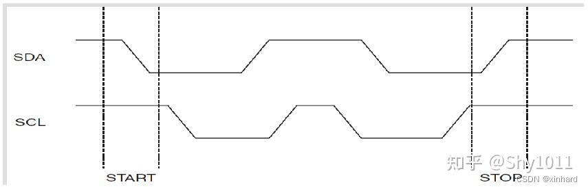

1、SCL/SDA gpio引脚的输出模式需要设置为开漏模式。
    开始调试时,主机的SCL/SDA 引脚推挽输出(默认模式)时,从机无法拉低SDA引脚电平,导致通信失败。

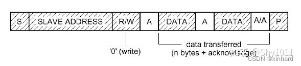

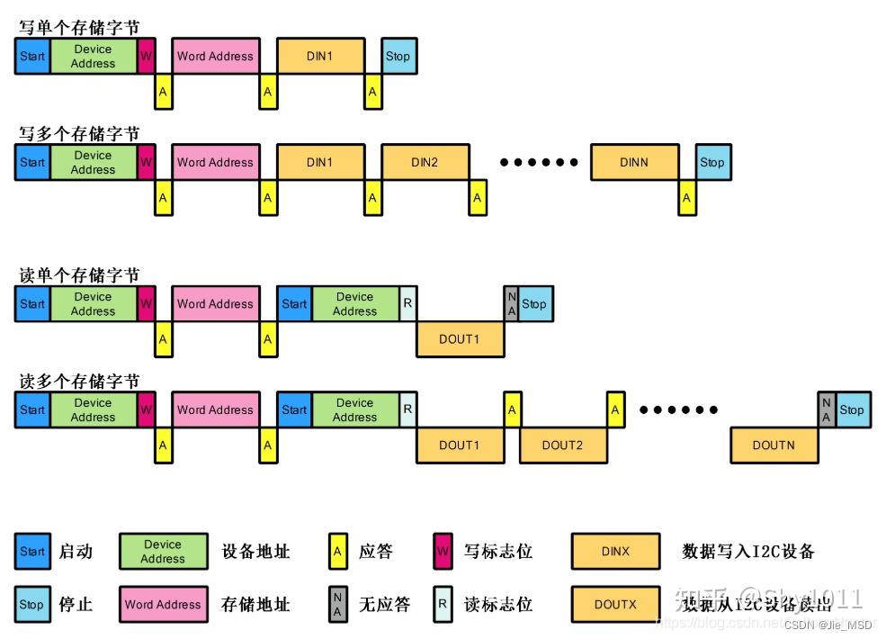

2、发送器件地址+读/写位
    器件地址是7位,再跟一个读/写位(0-写/1-读),合成1个8bit字节数。
    以器件地址0x01为例:
    如果执行写操作,则发送 0x02 = (0x01<<1)|0x00;
    如果执行读操作,则发送 0x03 = (0x01<<1)|0x01。
IIC起始与停止信号图,摘自知乎IIC协议 - 知乎
IIC读写时序图,摘自知乎IIC协议 - 知乎
