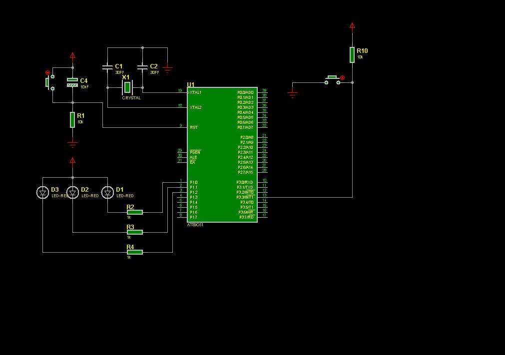

我是新手,刚接触单片机才两天,做了个小玩意
3个led是共阳三色灯,我的原理是利用P1口的P1.0,P1.1,P1.2输出000-111以到达一个灯显示八种状态,用按键来控制
第一宗方案我用中断,(其实我不会用中断,改别人的程序的)

这里用的是中断0,,按键要加P3.2我想问要接P3.3改真名改程序,我还不会用中断
第二种方案我用了按键判断,之前的没加入延时去抖动,这次加了延时去抖动

ID:58502 发表于 2014-1-3 20:11 | 只看该作者
现在打算拿这个三色LED做个七彩流水灯,用七个LED做成流水灯,将它们相同颜色的负极接一块,这样就形成一个类似于三位数码管的东西,打算让七个灯用动态扫描的方式,在同一时刻七个灯显示七种颜色,过一段时间,换一种组合。。。{:soso_e116:}这对刚玩单片机才两天的我还真是有点挑战。。先去弄电路
