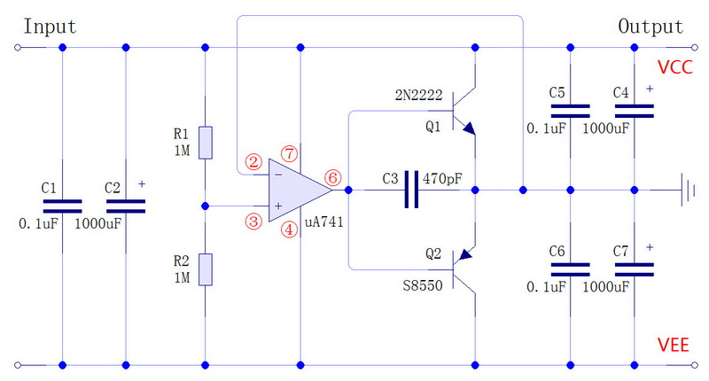

在进行运放实验时,有些运放要求双电源供电,在只有单电源的情况下,用如下电路可以实现双电源输出:
09-1 原理图:uA741.jpg

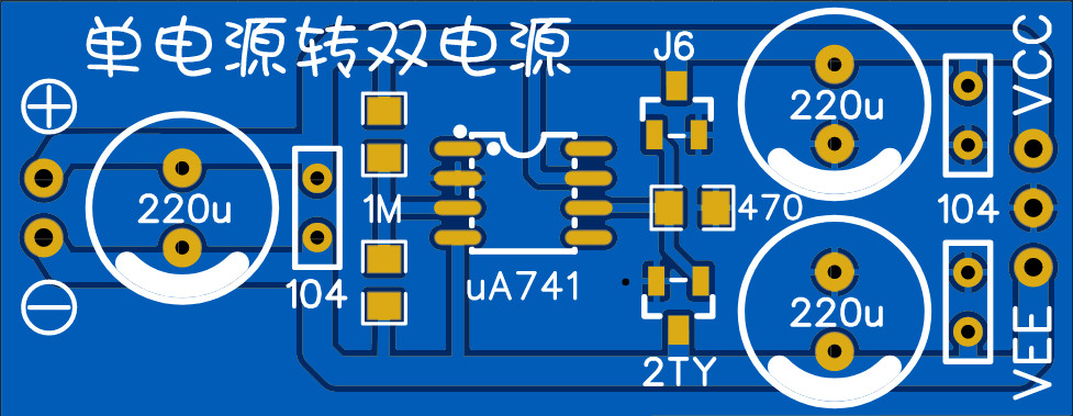

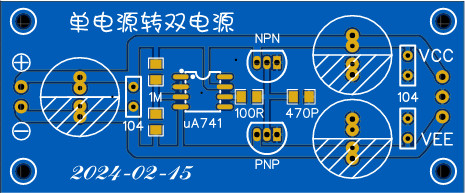

单电源转双电源的PCB板(尺寸:59*24mm):

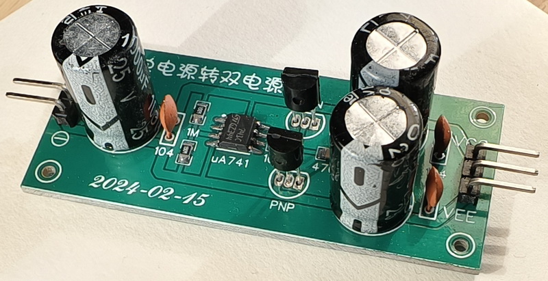

制作好的单电源转双电源模块:

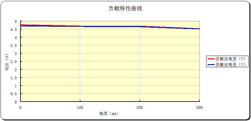

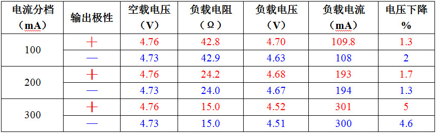

在实验时发现,当电流大时,如果双电源输出端一边接有负载,另一边没有接,则没有负载这端的扩流管会发烫。为此,进行负载实验时,两边都接上一个相同阻值的电阻。
输入电压为9.5V,实验数据如下:
其中,“空载电压”、“负载电阻”和“负载电压”是测量出来的,而“负载电流”则是用“欧姆定理”计算的。“电压下降%”是相对于“空载电压”的。

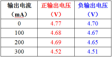

为了方便EXCEL绘图,数据整理成如下表格:
由EXCEL生成的负载特性曲线:

为了进一步缩小体积,两个三极管采用SOT-23封装,NPN用J6;PNP用2TY,并取消了固定的4个螺丝孔,3个电解电容取220uF,PCB板尺寸由原来的:59*24mm缩减为:46*18mm。

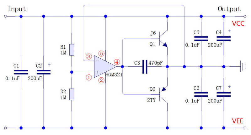

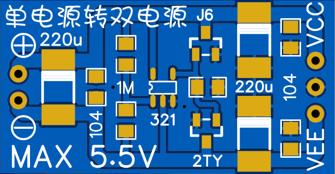

再一步缩减尺寸,所有元件都用贴片,特别是运放采用SGM321,最终尺寸为:32*16.6mm。
09-1 原理图:SGM321.jpg
由于运放SGM321最高工作电压为5.5V,所以本模块输入电压最好控制在5V!
