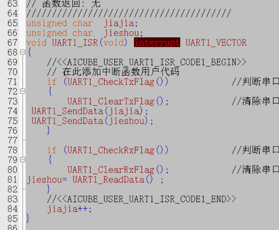

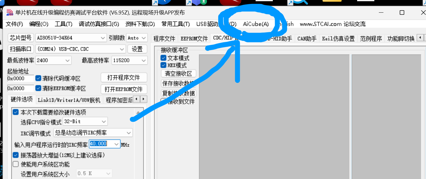

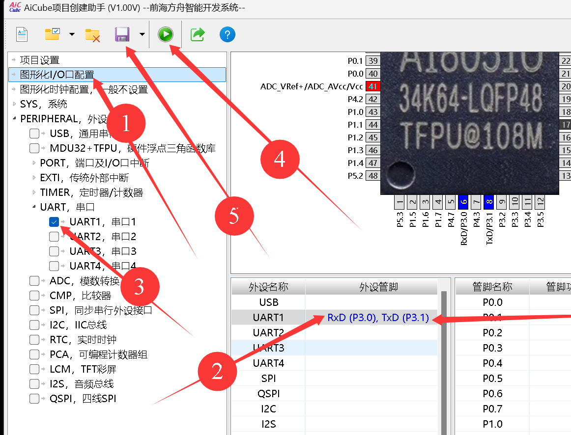

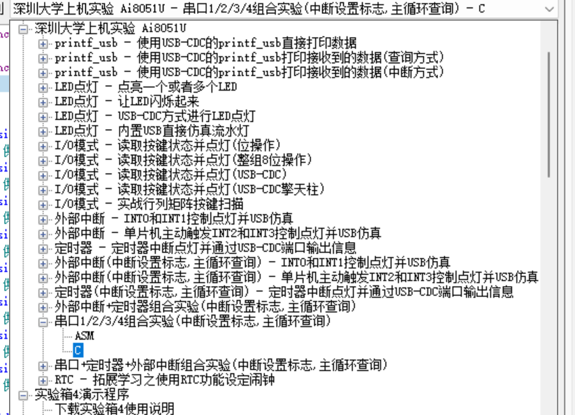

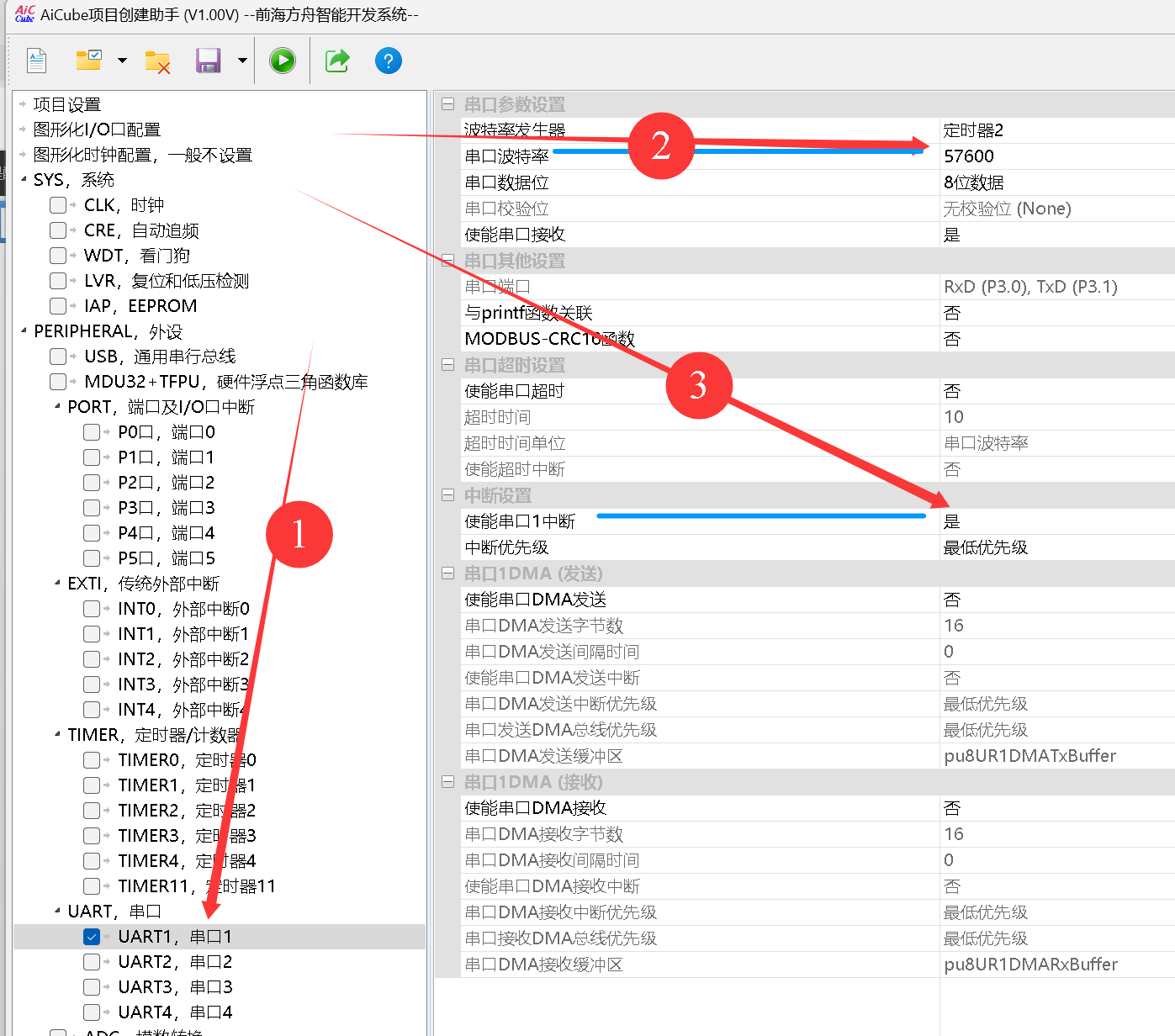

楼主,建议使用兼容性更好的STC8051U(AI8051U),速度又快,点屏,内存卡,SPI,I2C,这些都有硬件驱动,且不用额外写基本的初始化,有兴趣的话一起学习研究,我截图简单教你串口的智能配置,大家一起进步~据官方介绍这个芯片引脚兼容89C51/89C52的引脚,老芯片的程序只要简单改改头文件和型号就可以。刚发现,最新版的烧录平台我刚才也看到有范例代码可以复制直接用
下载最新版本烧录平台,保证更容易使用

用更智能的配置
用更智能的配置

在这里可以找到范例程序
在这里可以找到范例程序
