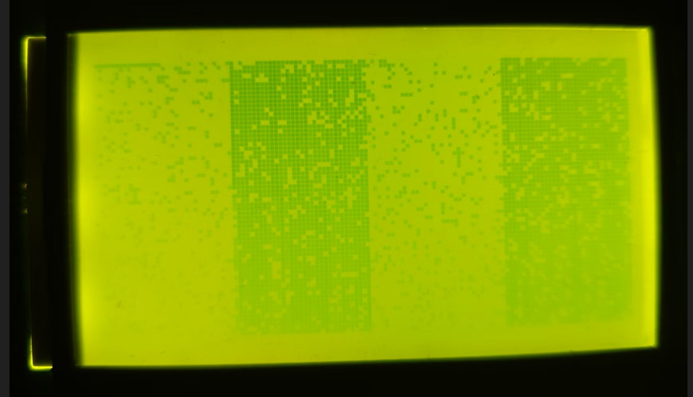

我是带字库的12864屏,ST7920驱动,8位并口方式,现在我做了一个简单的实验,就是来操作GDRAM绘图区,就是在地址0x80H的第一行写进2个字节的数据,也算是OK了, 但有问题有两个,1.  整个屏区的有两处填满了0xFF,   2.  整个屏区到处都有不规则的显示点 ,   这两处都不是我想要的结果,我也没这个程序, 问题出在哪,我想了好多天都没有办法解决, 在这请求各位前辈,同学帮忙解惑一下,谢谢!

在液晶屏更换显示内容之前,缓冲区要清0啊

清0在初始化里面有这个指令呀, 还需要再写一次?
