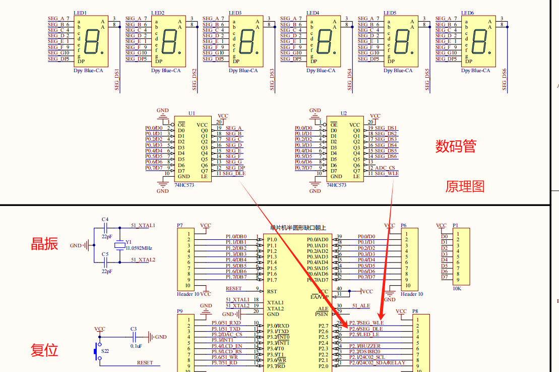

ID:401564 发表于 2025-7-29 10:36 | 只看该作者
Luckyhorse009 发表于 2025-7-29 08:14
这个本来是静态显示  但是是放到了大循环里面 所以就变成了不断循环扫描了  这个鬼影问题也就产生了
我不知道静态动态什么意思,但我告诉你原理
你这个电路是U1输出数据,U2位选
假设,你要LED1显示一个"8",那么,这个时候,U1的数据中,SEG_A是有电输出的,那么,在LED1中,这个数码管中的A是有电储存在里面的
到下一次,你位选到LED2的时候,你就要关闭除了SEG_DS2以外的所有位选,假设你LED2中是不需要数码管的A亮的,但是,上次LED1中的A是有电,它就会导致LED2的A有一点点亮度
所以,在显示LED2的数据之前,要有一个把所有数码管的电放掉的操作,哪怕只是放电一个时钟的时间,那也要好很多

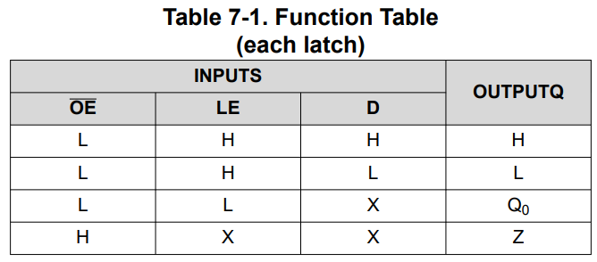

ID:161164 发表于 2025-7-30 14:18 | 只看该作者
代码要配合硬件来分析
以下是HC573的引脚功能表
可以看到,
当LE脚是高时,输出等于输入
当LE脚是低时,输出等于锁存
再看代码
WLE输出时,P0是0xFE/0xFD/0xFB...,从而推断出数码管是共阴管
根据以上两点得出消除鬼影的条件:
LE脚拉高前,P0输出要避免点亮数码管(位输出要高,段输出要低)
所以
29行(P0=0x00)在DLE=1;前是必须的
33行(P0=0xFF)在WLE=1;前是必须的
但你这代码还是有点臃肿
可以改为:
