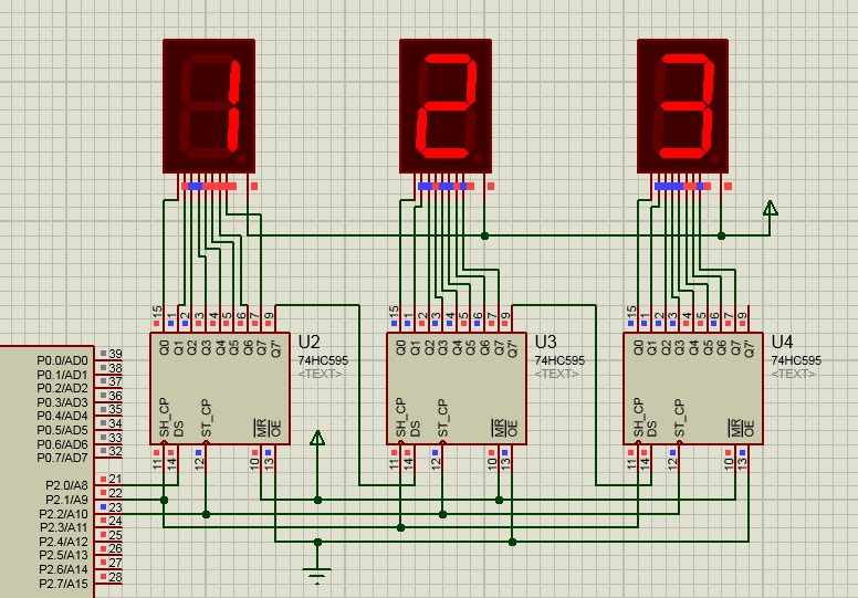

用STC8051U做实验,要求控制三个HC595,分别驱动三个共阳数码管,显示预置的数字“123”,一直显示不正常,是哪里的原因?

ID:69038 发表于 2025-7-28 22:24 | 只看该作者
有显示不?
595很简单的,只要记住3个信号:
SCK /RCK /OE
SCK 是数据移位时钟,上升沿有效,目的是把SDA上的数据移入595的内部寄存器中
RCK 是锁存输出时钟,上升沿有效,目的是把595的内部寄存器中的数据移入595的输出寄存器中
OE   是输出使能,低电平有效,目的是让595输出寄存器数据呈现在Q0~Q7端口上。
如不需要消隐,OE可直接接地。
ID:619259 发表于 2025-7-28 22:55 | 只看该作者
程序是没有问题的。显示不正常,很可能你的hex文件是用 Keil C51来编辑的。
ID:1133081 发表于 2025-7-29 09:03 | 只看该作者
软件没有大问题,显示异常查硬件。
ID:33548 发表于 2025-7-29 10:51 | 只看该作者
选的是8位模式,就应该用C51编译
ID:33548 发表于 2025-7-29 11:52 | 只看该作者
找到原因了,是下载程序时,位数选错了!
