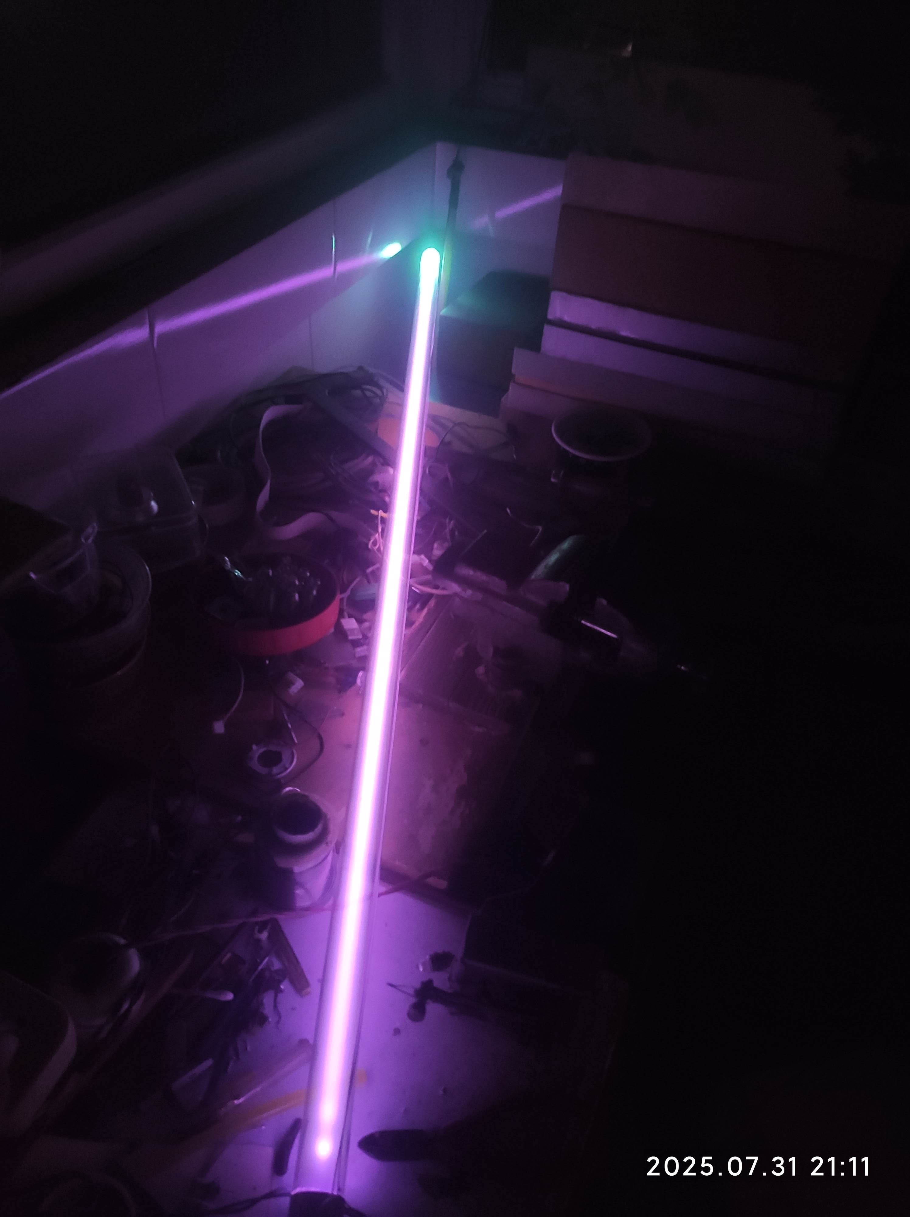

220V/40瓦,是放电灯管吗?大部分玻璃管内什么也没有。经过坛友的提示,帮助和相关搜索基本可以确定就是紫外线杀菌灯。尚不解的是紫外线可以透过石英玻璃,而不能透过普通玻璃。内管应该是石英管,外管是不是石英管就不好确认了?

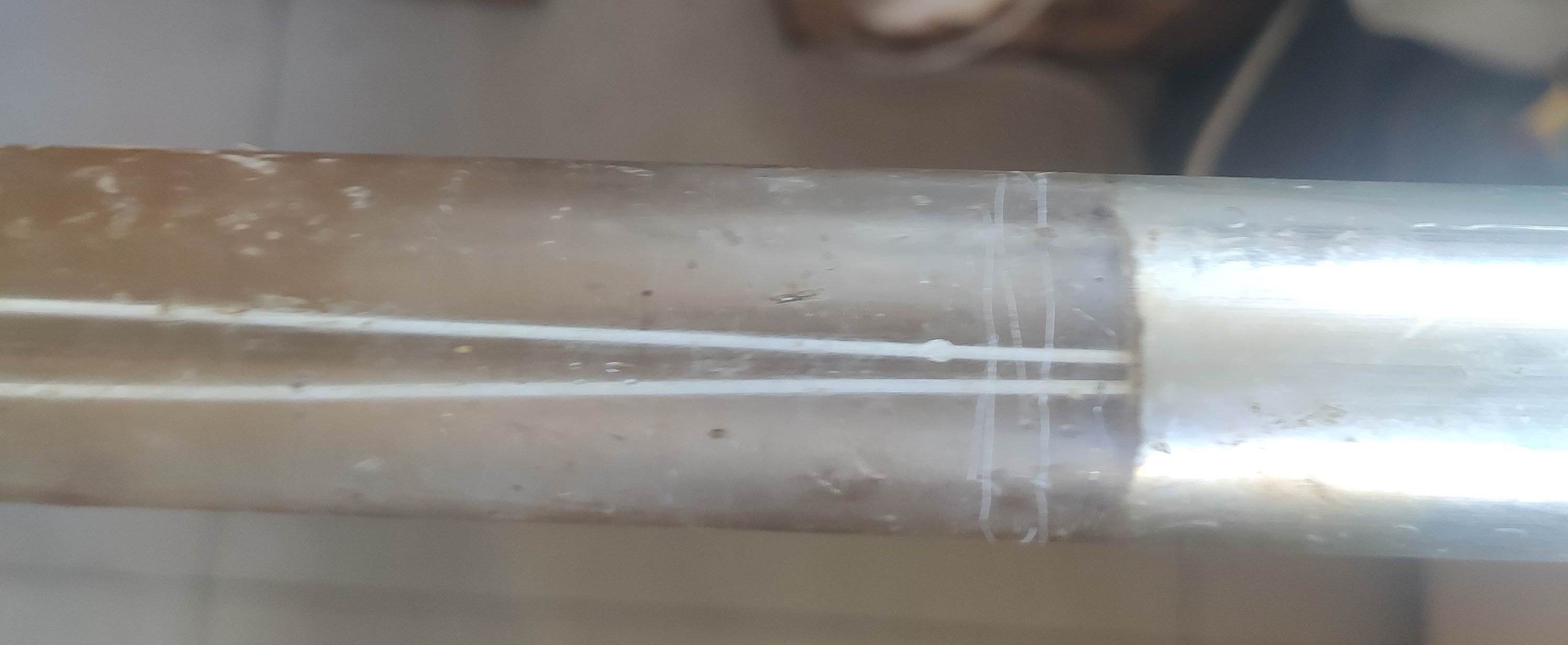

打碎玻璃管里面还有一根玻璃管,两端各有2个电极,一端2Ω一端75K(已断),就类似普通的荧光灯管,还有一个灯管电子镇流器,输出4端分别接灯管两端4条线,就是根荧光灯管,颜色未知?没有发现加热丝,应该是个鱼缸里的照明灯?

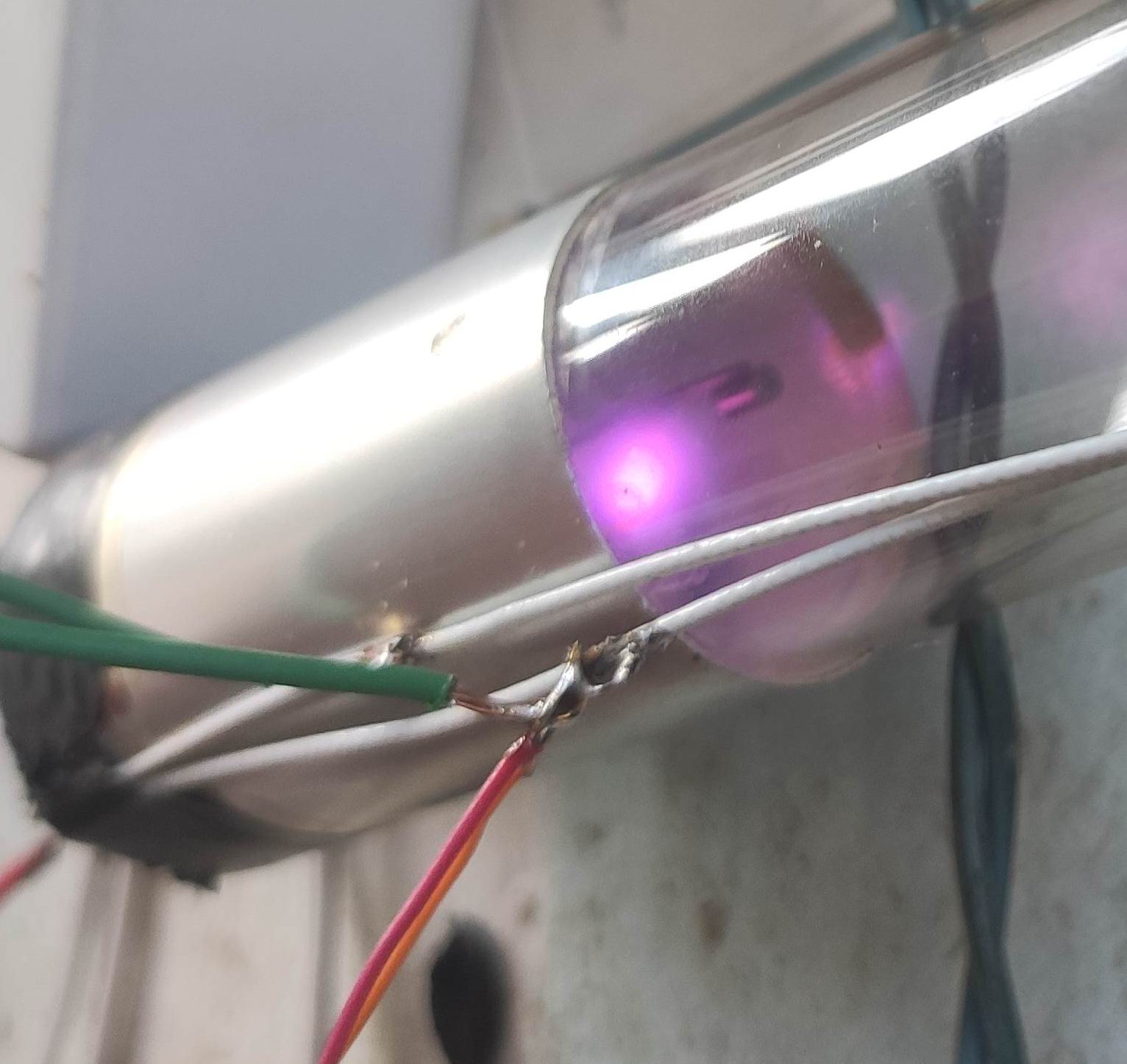

气体放电灯应该是差不多?一端灯丝短路,用电子镇流器接上,两端灯丝附近发光(一端绿色,一端橙色),,,无法引燃,,,,,
白天光线强,看不清,实际是正常发光了。

ID:460466 发表于 2025-7-31 17:59 | 只看该作者
人中狼 发表于 2025-7-31 12:49
各位大佬都给出了这么多建议,楼主还不能拍个完整的图片吗
完全可以!等光线暗下来:
18#
ID:460466 发表于 2025-7-31 18:29 | 只看该作者
外管玻璃管已打碎!这是内管。基本结构就是没有内壁涂层的两端各有两个电极(和照明荧光灯管完全相同)用电子镇流器(26-40W)可以点燃。功耗26W,光线很暗呈淡紫色。还有什么没说明白的吗?谢谢关注!还有一根完整的,我扔了,明天如果还在我拍个全部的,请您分析。

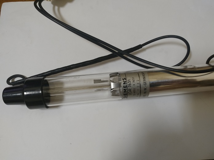

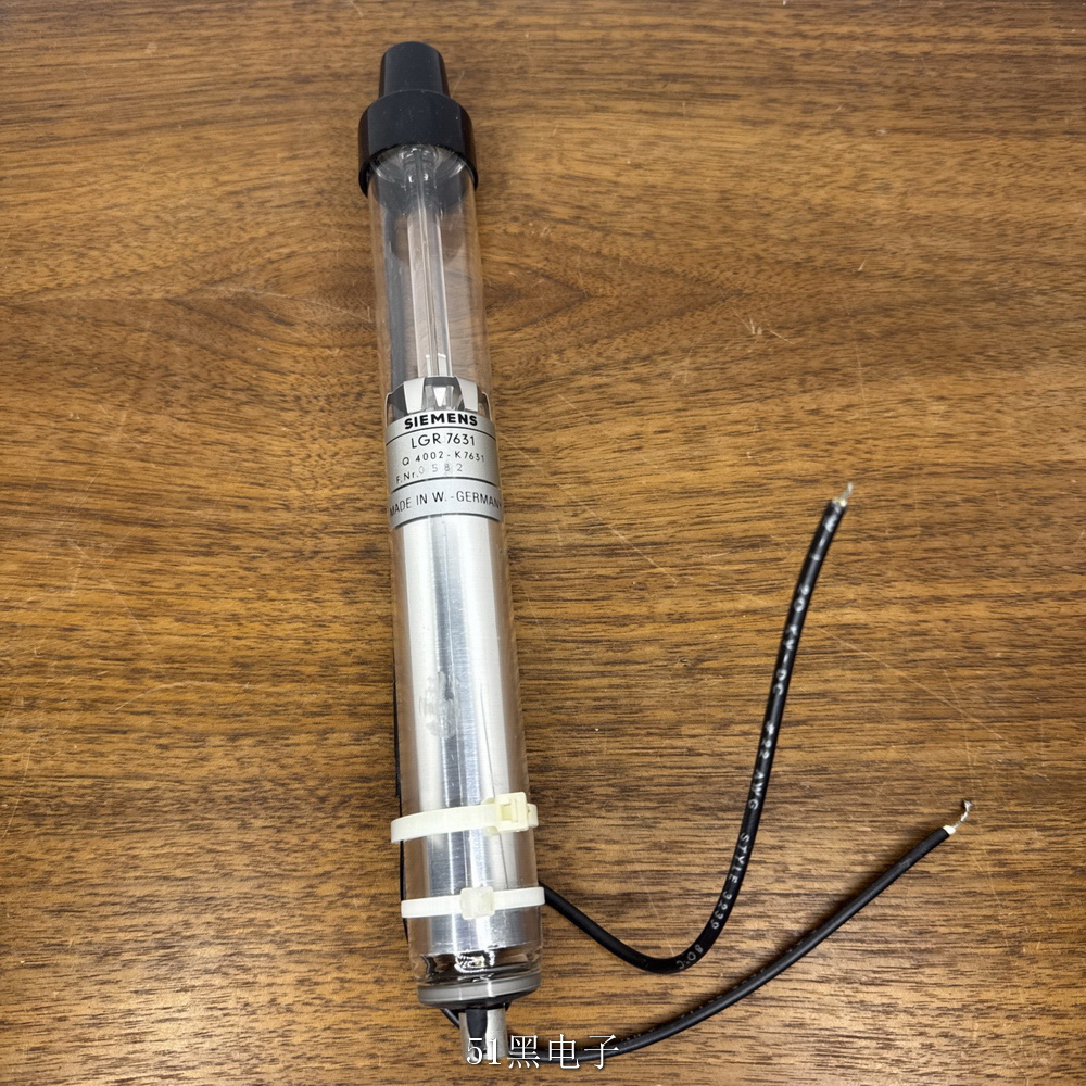

ID:903667 发表于 2025-8-1 21:28 | 只看该作者
我这支是laser

26#
ID:903667 发表于 2025-8-3 10:28 | 只看该作者
Siemens LGR 7631 HeNe Laser Untested READ
输入1200V,30年前拆解下来玩的.
