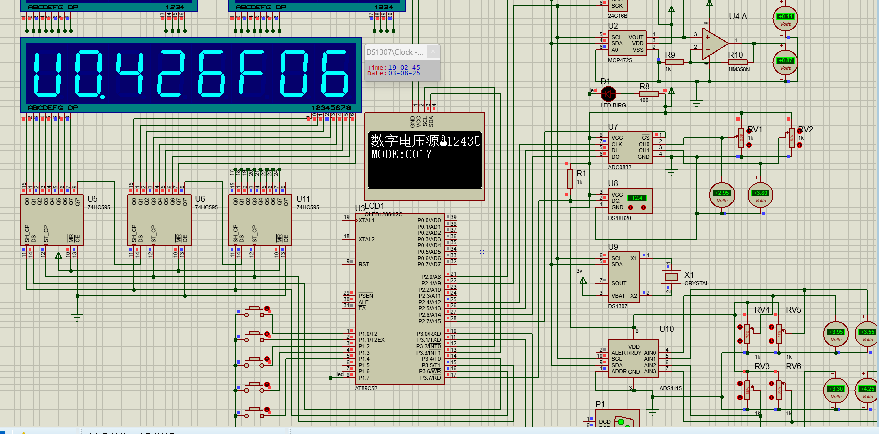

自己写的测试程序,包含74hc595驱动数码管,OLED,MCP4725,AT24C02,AD1115,DS1307

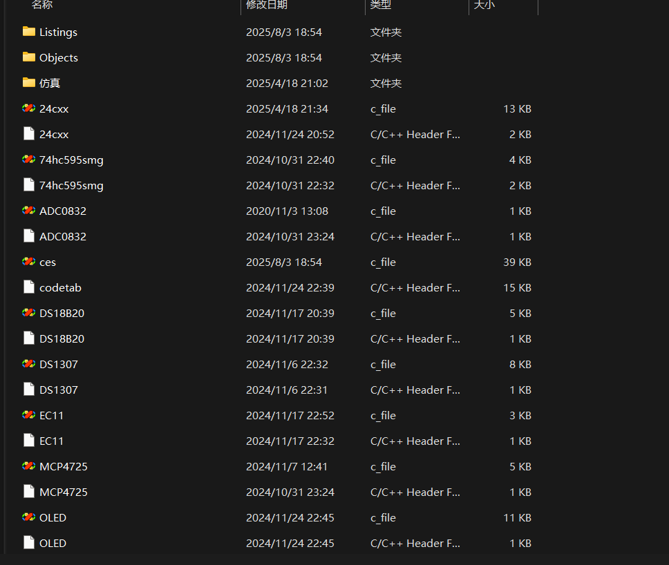

Keil代码下载: 测试 - 实物 - 增加OLED.7z (402.3 KB, 下载次数: 0)
