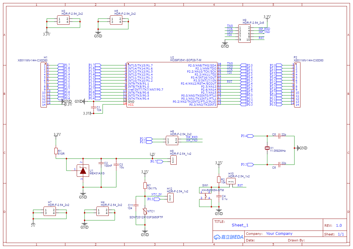

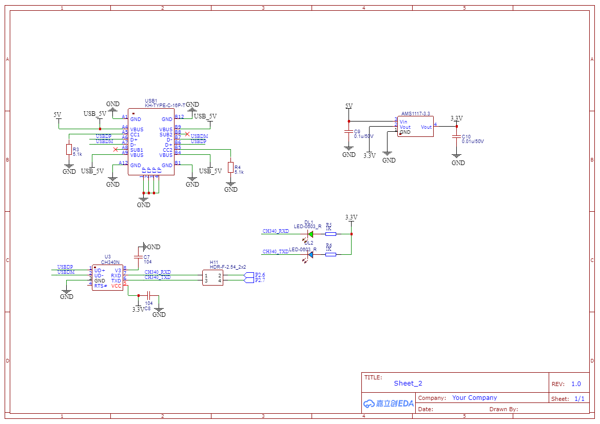

多年不用51单片机做项目,今年7月份有客户项目要升级。原来的方案主控用的是89S51,从供货渠道和国产替代方面考虑,建议客户用芯圣的51系列,最终选了HC89F3451替代。顺手画了一块核心板,方便测试代码使用。
备注:原理图和PCB用立创EDA标准版建立。
Schematic_HC89F3451_KFB_V01_2025-08-03.pdf (124.31 KB, 下载次数: 0)

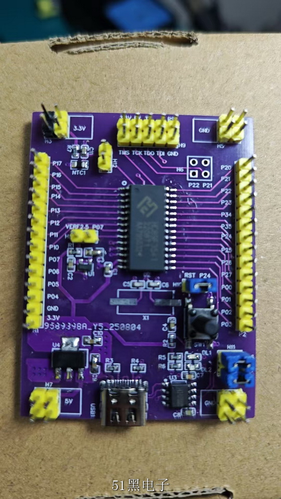

ID:14088 发表于 2025-8-8 14:14 | 显示全部楼层
HC89F3541_EVA.jpg PCB手工焊接完成
