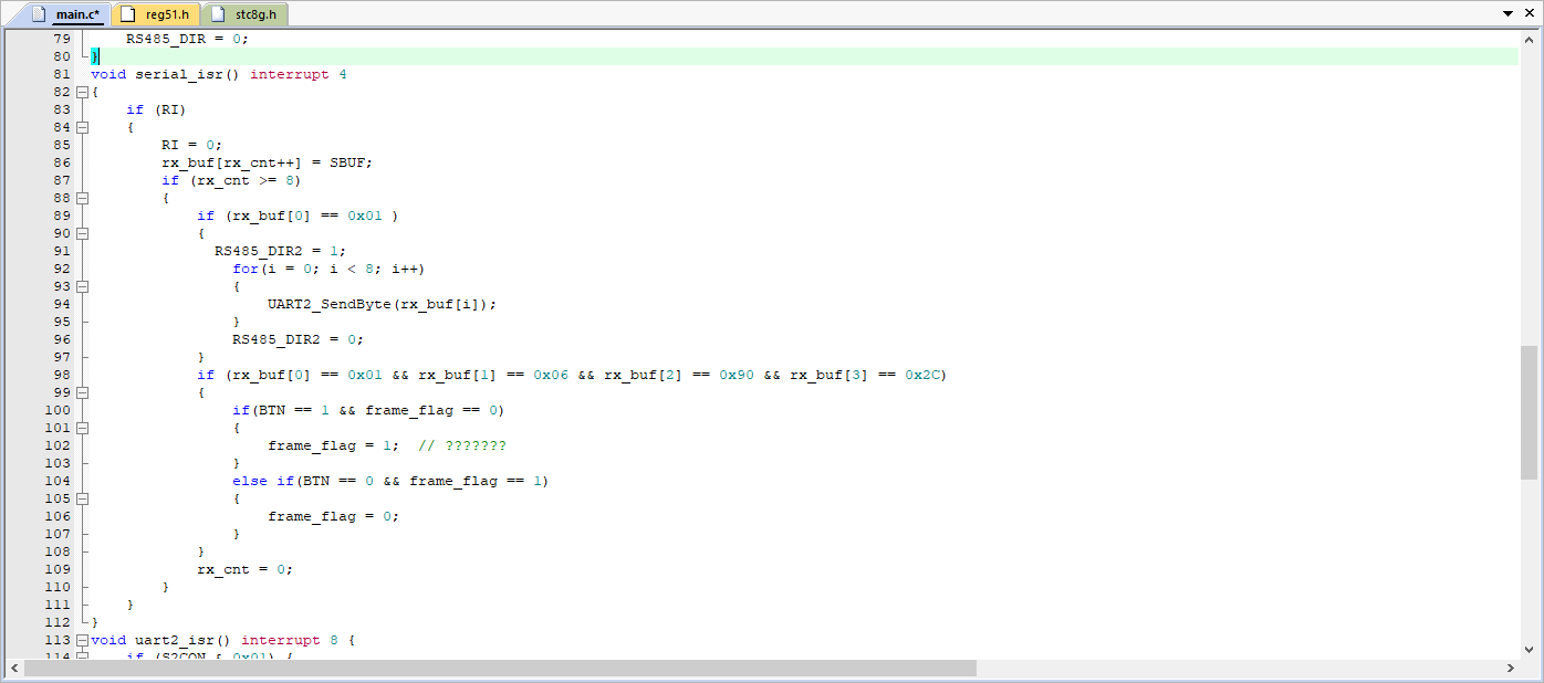

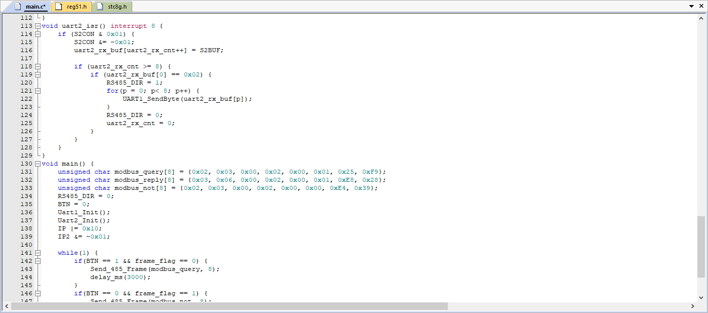

STC8G1K08的单片机串口1 P31 P30 TTL通讯正常 串口2 P11 P10 只能收不能发 请麻烦...
P31 P30直接接的另外一个单片机 P11 P10 直接接的TTL转USB接的电脑
ID:404160 发表于 2025-8-14 00:03 | 只看该作者
P1端口设置不对,TX端设置成强力输出模式
