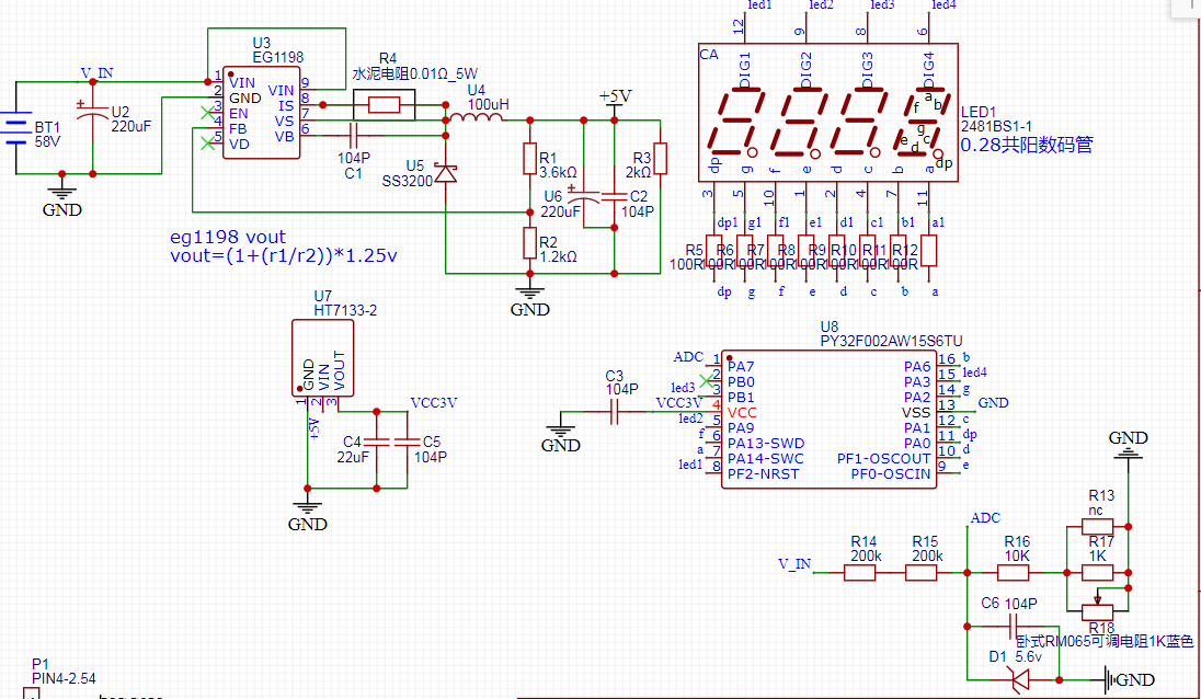

此芯片在某一个宝不能找到,通常使用的此类高压DCDC芯片 如:EG11XX系列芯片或以很容易容易买到.用EG1198为DCDC电源制作的电动车电压表,已正常使用数月!
ID:30165 发表于 2025-8-14 17:43 | 只看该作者
R1为什么要用那么大 5W
