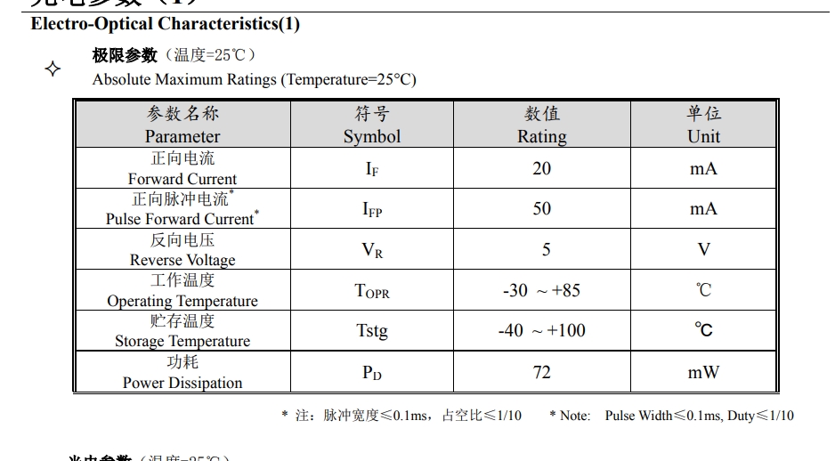

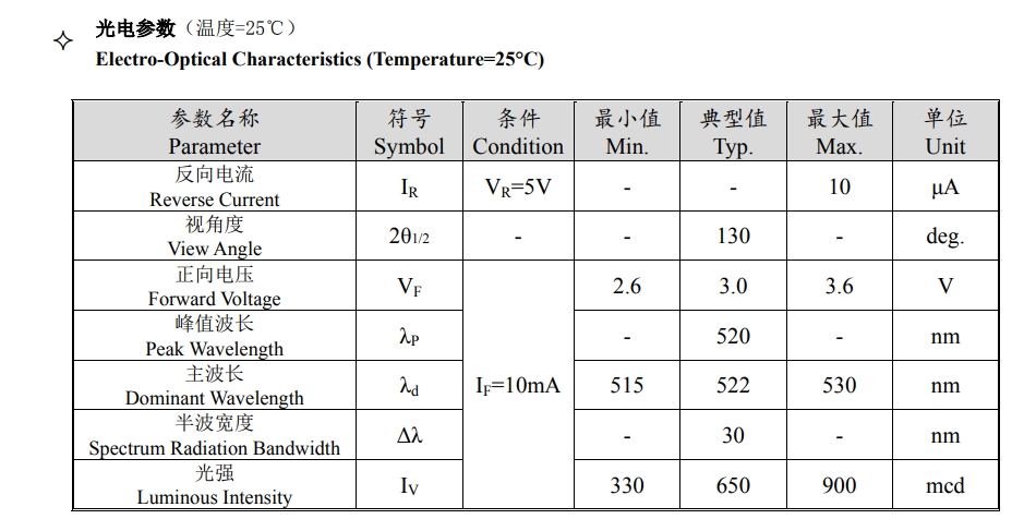

根据说明书发光二极管最大电流20mA,压降3V,计算限流电阻为必须大于35,原理图采用1K电阻,根据分压原理电阻只有0.3V压降,这样算电流只有0.3mA,如果按2.6V算电流也只有0.7mA,感觉小的灯都不会亮。但是这个是人家的原理图,有点疑惑。

0.3V/1000Ω=0.0003A,3mA。算个数都算不明白

哥们,500w的灯泡能亮瞎眼睛。,LED全功率亮起来也是很刺眼的,能看见光就好了,你又不是要照明。

别人可能用的是红色LED,正向压降2V左右。
ID:1157301 发表于 2025-8-13 21:53 | 只看该作者
你应该要看LED的VF,假设这个图用的LED是0603,VF是2V,那已经能点亮LED了,只是明亮度的问题。
ID:205485 发表于 2025-8-13 23:04 | 只看该作者
用1K限流电阻已经挺亮的了,有时候甚至觉得有点晃眼,所以3.3V我有时候用3K多的限流电阻。
是绿或蓝的,就是上面图片上的VF

如果是高亮的led,1mA就挺晃眼了

实际使用,0805贴片的LED 1K限流电阻真的很亮了!刺眼。LED技术进步了很多,不要死套从前的公式了

现在基本上都是用超高亮的LED了,工作电流极低都可以发光看得清楚,我都是按1mA电流来计算使用的,不像老式二极管必须上20mA。
