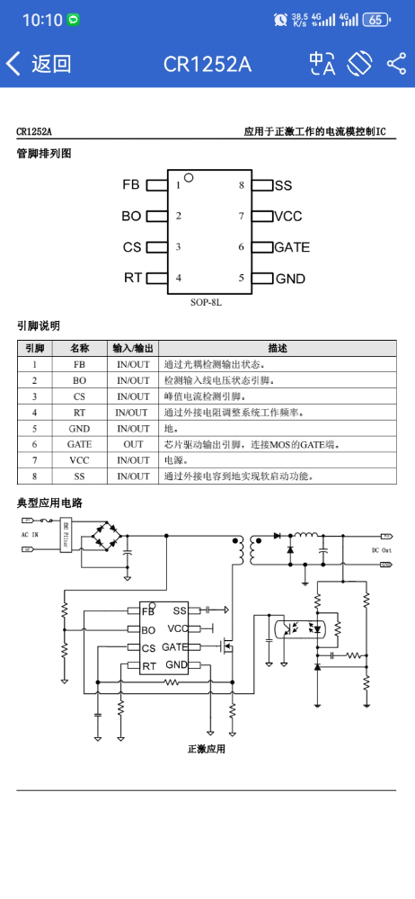

求电源芯片型号,有原理图
这是我根据实物画的原理图,芯片查询不到,估计是研磨后的编号

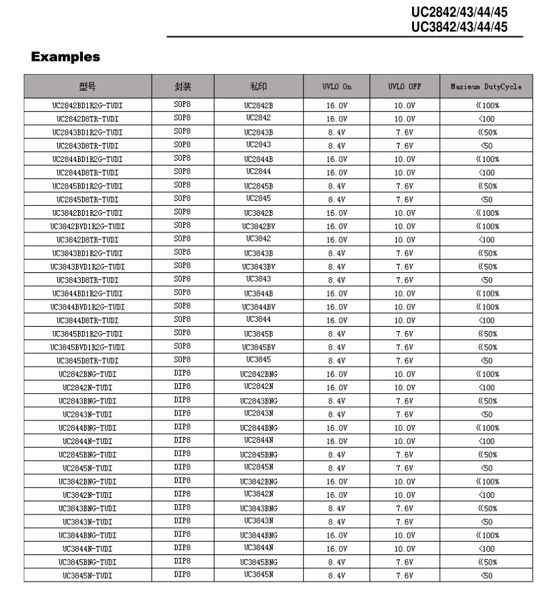

ID:235200 发表于 2025-8-15 13:51 | 只看该作者
UC3842电源管理芯片
ID:491875 发表于 2025-8-15 16:17 | 只看该作者
常用的3842电源芯片
ID:1133081 发表于 2025-8-15 17:14 | 只看该作者
具体型号难确定,只能框一个范围。
ID:420635 发表于 2025-8-16 10:05 来自触屏版 | 只看该作者
这是1252A,电路原理一样的
ID:420635 发表于 2025-8-16 10:13 来自触屏版 | 只看该作者
csmyldl 发表于 2025-8-15 13:51
UC3842电源管理芯片
这是1252A参考一下
ID:72088 发表于 2025-8-17 09:29 | 只看该作者
房子 发表于 2025-8-16 10:13
这是1252A参考一下
谢谢,还是网络强大,网友中有强人
ID:149332 发表于 2025-8-17 19:32 | 只看该作者
这个明显不是UC3842系列的,但跟3842系列的很相似,稍加改动可以用3842代换。
