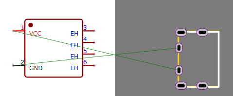

请大佬们帮忙看看
通过排针供电时小灯是亮的,
但当我用type-c供电时就都不亮了,
并且与其插在一个拓展器上的设备都会没电,
且把RXD和TXD与USB-TTL连接时,
软件仍然没有办法检测到单片机
屏幕截图 2025-08-18 213321.png (736.83 KB, 下载次数: 4)
屏幕截图 2025-08-18 213726.png (278.11 KB, 下载次数: 3)

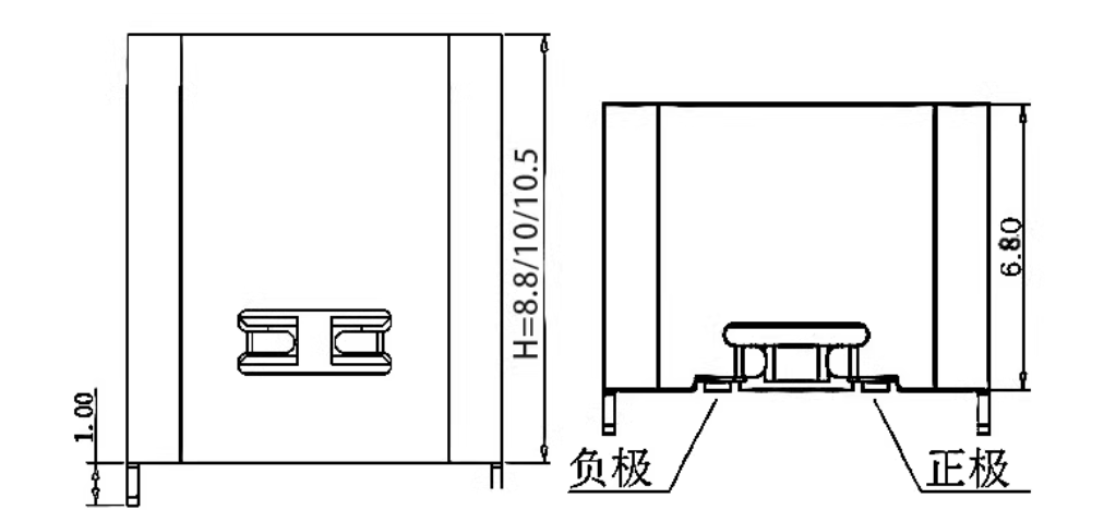

1,typec两个引脚的正负极弄反了,
2,stc89c52rc 下载时需要冷启动即:MCU断电,,电脑ISP软件点击下载按钮后,再给MCU上电.
附 2P typec母座图(来源于网络)
ID:88256 发表于 2025-8-19 10:09 | 只看该作者
这说明肯定是TYPE-C的插座供电部分短路了,由于电路图和PCB因画法不标准,因此看不出来具体情况。首先TYPE-C插座因用途不同封装众多,你用的是6P的吗?电路图想要简要,至少也得标出TYPE-C的引脚,其次,你这用的是两脚直插的TYPE-C插座,有这种插座吗?就算仅仅是供电用的也至少是6P的,并且TYPE-C插座是双面随意插的,各种引脚都有两套,在引出线那要做对应的并联。
ID:88256 发表于 2025-8-19 10:43 | 只看该作者

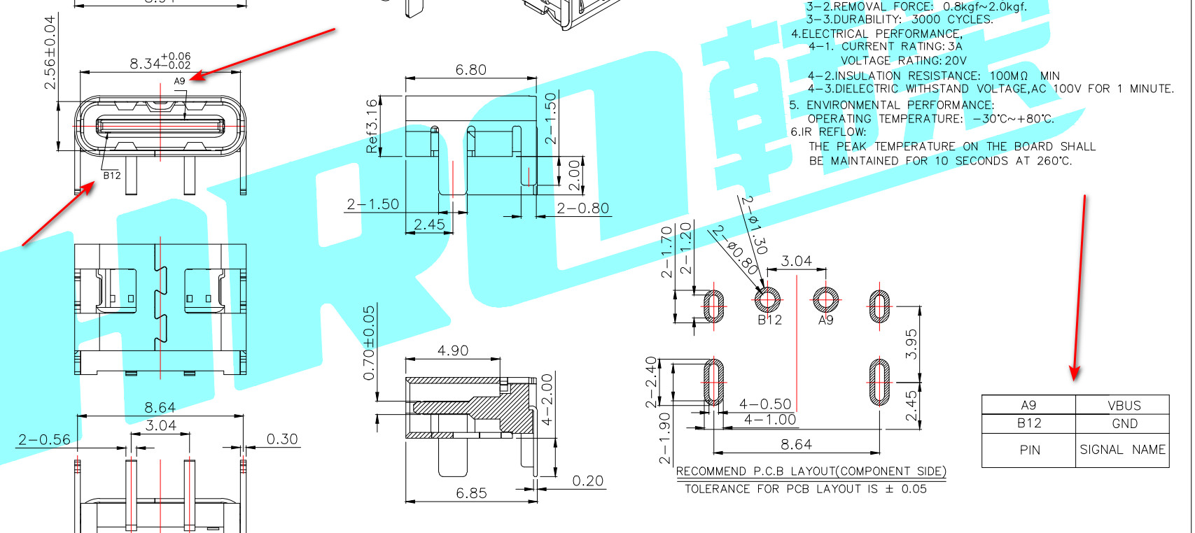

发完帖特意去搜索了一下,还真有2pin的TYPE-C插座,并且楼主的接线并没有错(不排除厂家不同有可能引脚颠倒),如果不确定正负,最好断开PCB上TYPE-C的电源引出脚(有多余的插座直接插上测量),然后插电测量一下。

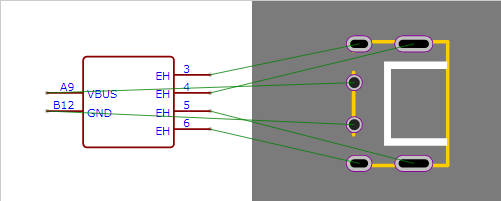

ID:88256 发表于 2025-8-19 10:53 | 只看该作者
再次搜索,可以确定厂家不同引出脚也不同,前面提供的接法是韩国韩荣的,在立创商城上的编号是C2848624,下面这个是首韩的,编号是C30167321,对比二图,可以发现都是弯插4固定脚2引脚的,但是引脚就是相反的。
