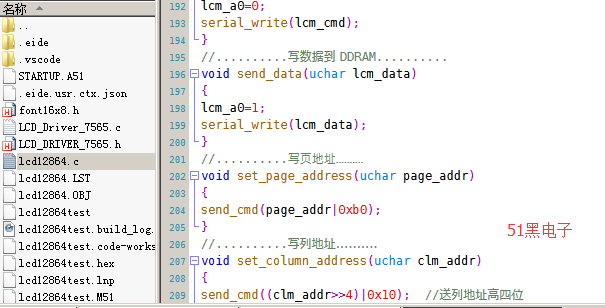

常用ST7657的stc8和stc89R52单片机程序
常用ST7657的stc8和stc89R52程序,需要修改MCU头文件以及延迟和对比度。
