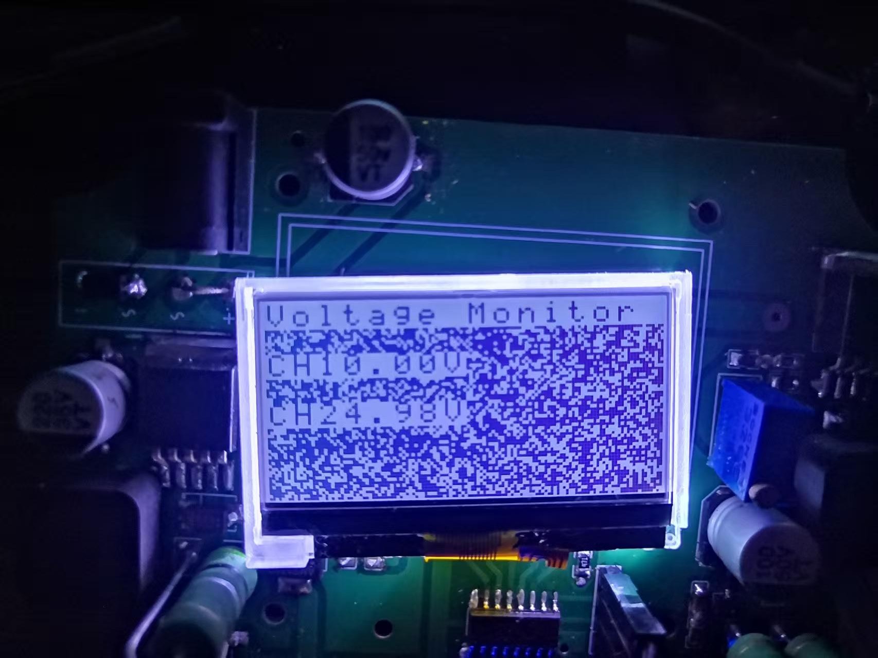

FM1821250CT6屏的背景如何变为空白
  1. // 清屏
  2. void LCD_Clear(void)
  3. {
  4.     unsigned int i;
  5.     LCD_SetPos(0, 0);
  6.     for(i=0; i<1024; i++)  // 128x64/8=1024
  7.     {
  8.         //LCD_WriteData(0x00);
  9.                 LCD_WriteData(FONT8x8[0][0]);
  10.     }
  11. }

ID:384109 发表于 2025-8-19 19:58 | 只看该作者
参考一下12864屏的操作
ID:23606 发表于 2025-8-20 09:04 | 只看该作者
是不是没有初始化
ID:1121801 发表于 2025-8-20 13:59 | 只看该作者
没有写清屏代码吧
ID:1156764 发表于 2025-8-20 15:52 | 只看该作者
你这清屏代码也没问题啊
把FONT8x8[0][0]换成0x00试试,
ID:334440 发表于 2025-8-22 11:12 | 只看该作者
这个问题已解决,是屏的初始化参数没设正确,谢谢各位
