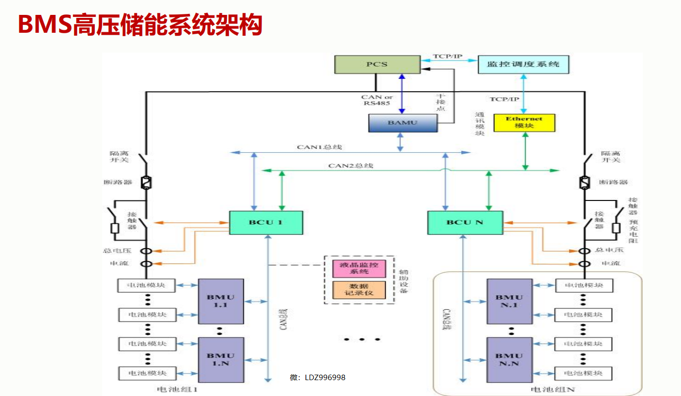

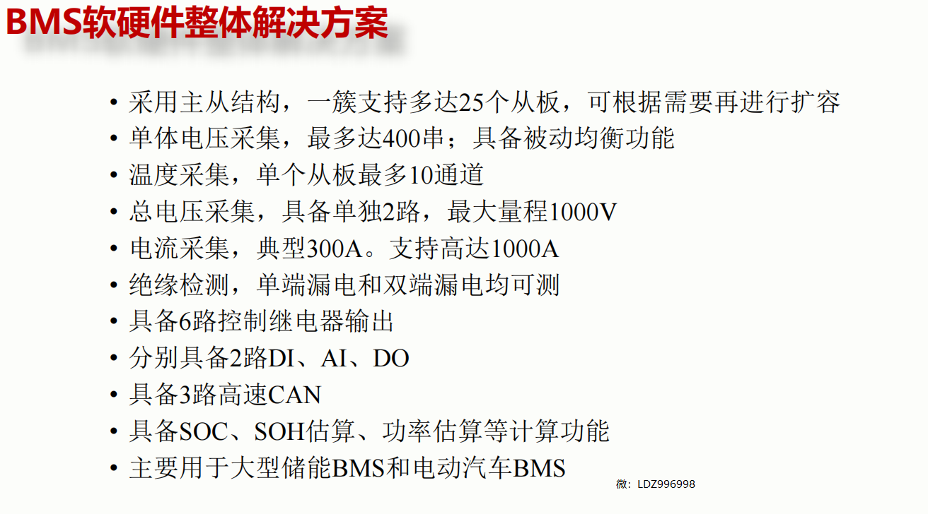

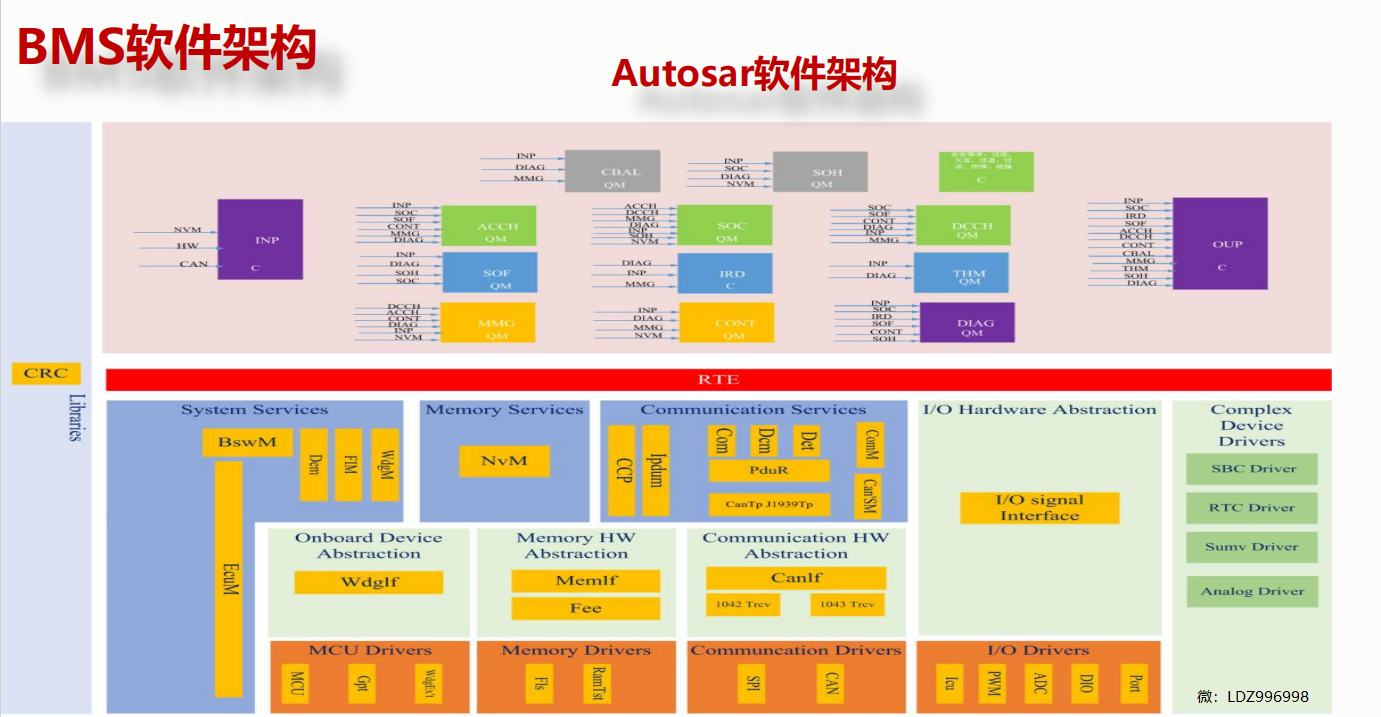

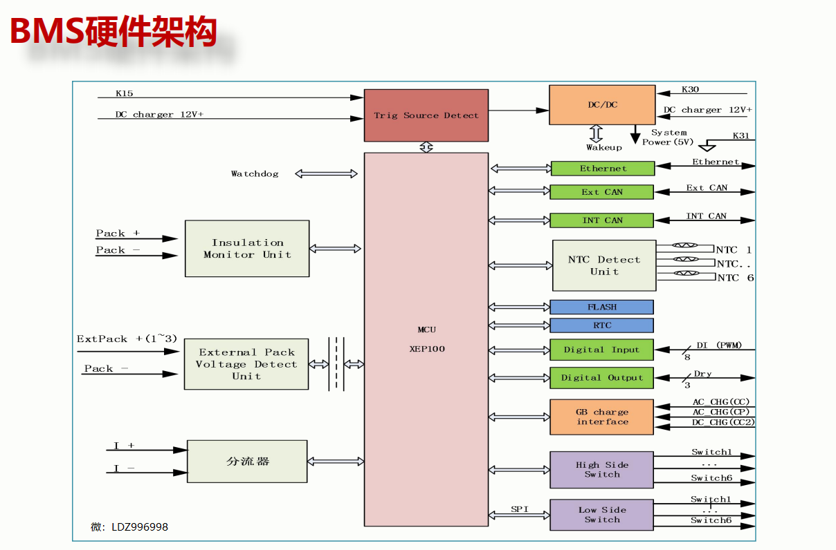

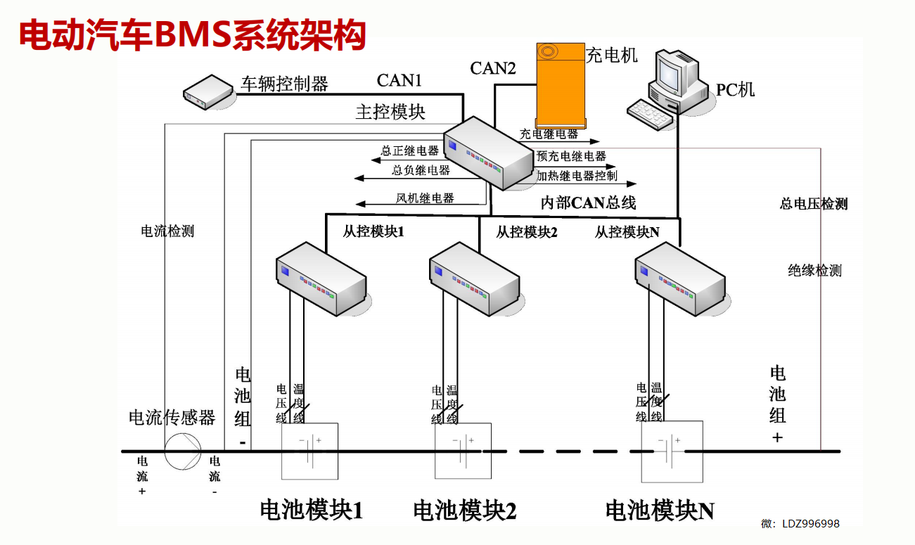

汽车800V高压储能电池管理系统设计框架
系统主要由:BCU(主控单元)、BMU(从控单元)、以及
电流传感器三部分组成。本电池管理系统具有单体电压检测、总
电压、总电流、温度、绝缘状态等检测功能;并可实时对电池组
的运行状态根据电池的各种数据进行计算判断,以通过高速 CAN
总线向外传输各类报警信息,必要时以输出控制信号切断高压器
件方式断开电池组的动力输出达到保护电池组的效果。另外,本
系统还具有主被动均衡功能、多路 CAN 和 RS485 多种对外通讯方
式实现与整车控制器、车载充电机、直流充电桩、仪表、GPRS 等设备进行数据传输。
系统适用于锰酸锂、三元、磷酸铁锂、钛
酸锂等在线测量监控各种电池特性数字化的数据,以达到电池整
个生命周期内高效、健康地使用。
BMS 采用主从式结构,主控盒可以独立使用,也可
以搭配多个 24S、36S、48S、60S 的 BMU 一主多从架构使用。
最多可扩展应用到 300 串的动力电池组。BMS 对外通讯需求可
根椐客户的具体需求进行开放设计。
适用于:电动汽车(包括纯电动乘用车、混合动力乘用车、增程式乘用车、纯电动大巴车、增程式电动
大巴车、插电式电动大巴车、物流车、低速车等)、特种电动车
辆、特种电动机械(港口机械),储能等 。
图片详细介绍了硬件设计框架和软件设计框架,欢迎一起讨论!
