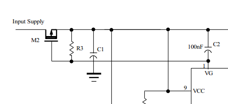

ID:901570 发表于 2025-8-23 20:47 | 显示全部楼层

自己在太阳能板与控制板之间串个PMOS管试试,MOS管G极用CN3795的一脚控制。
好的,谢谢!我手头有一个IR5305,应该是够用的
