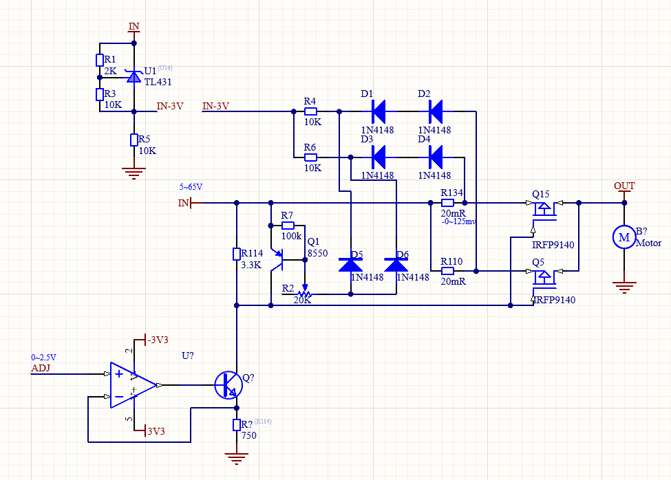

上图简化后的示意图,想在此图基础上增加过流(15A)保护功能。IN电压范围6~66V,OUT电压范围为0~60V。ADJ调节R114压降,控制mosfet开度。R110 R134为均流电阻,在7.5A时压降为0.15V,要想使三极管动作需要叠加0.45V。

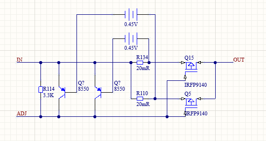

下图为过流保护示意图,
这图有个缺陷,执行保护动作用了2个8550,按理应只用1个。假如是多个均流,这缺陷就更明显了。
设R134压降为u0
保护管Vbe=Vbe=u0+(2.5-u0)*R2/(R1+R2)=u0+2.5*R2/(R1+R2)-u0*R2/(R1+R2)
暂时忽略u0*R2/(R1+R2),应能实现。
求助各位,帮我完善这设计,或有类似芯片更好。
ID:332444 发表于 2025-8-23 22:02 | 只看该作者
三极管改为431,三极管输入阻抗低于431,且431高输入阻抗则可并归多路信号,很容易用简单电阻隔离。

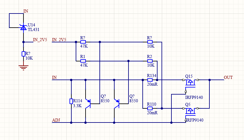

ID:1073939 发表于 2025-8-25 15:46 | 只看该作者
谢谢你的建议。我用pnp管模拟类似的电压器件,应该能达到要求。
通过可调电阻R2调节各支路过流保护值。过流执行器件由q1 r2 r7构成,各支路共用一套执行器件。
我不会画仿真图,求哪位大神抽时间帮忙画下。
想分析下:
vin和adj在变化时过流保护值是否一致。
IN-3V这个网络时候可以接到gnd上,省去tl431这部分电路。
电路是否还有隐藏的bug。

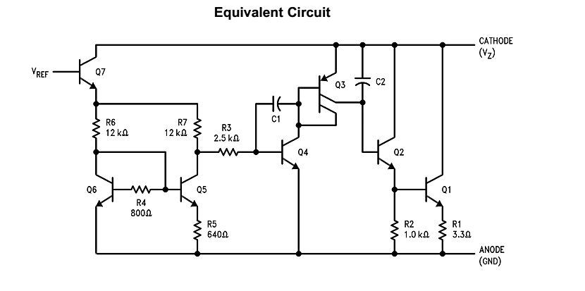

ID:332444 发表于 2025-8-26 09:14 | 只看该作者
如果看431内部电路图,就知道如何变化极性,其内部就是荔枝。
