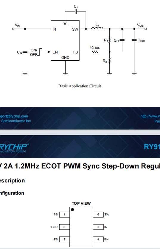

烧毁的电源芯片能看出什么型号嘛
如图

ID:1073939 发表于 2025-8-26 11:27 | 只看该作者
楼主应该先画个原理图。
从图中看pin2接gnd,pin1接自举电容,pin6接电感。
ID:1073939 发表于 2025-8-26 11:31 | 只看该作者
楼主应先画个简单的原理图。从图片上看,pin1接自举电容,pin2接gnd,pin6接电感,为开关电源输出。很可能是RY9121.
ID:314651 发表于 2025-8-26 13:57 | 只看该作者
从外观及实物图分析来看,这是一款常规的DCDC电路。可以使用万用表将这个原理图推出来,然后看下对应的引脚接线。这样可以找出相应的型号或者替代芯片。
