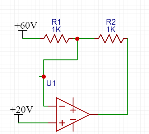

此电路运放的输出电压是多少
理想运放,不考虑电气性能的情况下,输出电压是多少

先考虑运放电源电压多少

虚短?所以U1=U+=20V?

-20                                  .

40V  电压跟随器?

IR2=IR1=(60V-U1)/R1=(60V-20V)/1K=40mA
VR2=IR2*R2=40mA*1K=40V
V0=U1-VR2=20V-40V=-20V
