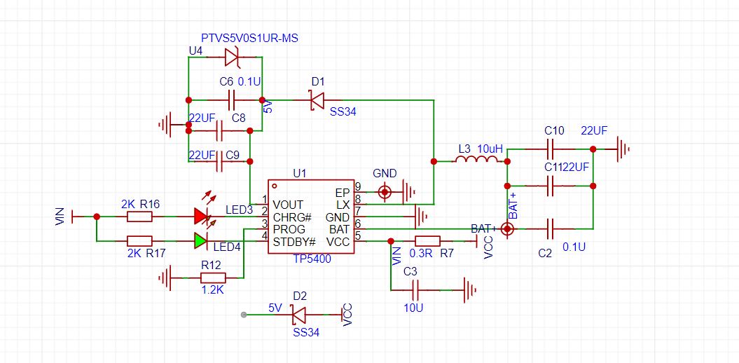

TP5400充电宝方案电路原理图
TOPPOWER(南京拓微)TP5400充电宝方案IC,充电电流高达1.2A输入电压4-9v,输出电压5v1A,但是不能边充边用,需要加一个二极管。
