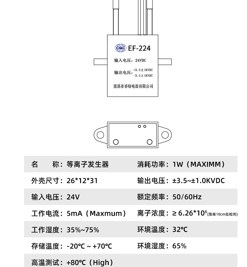

谁认识这个元件?
ID:460466 发表于 2025-8-31 17:52 来自触屏版 | 只看该作者 |只看大图 回帖奖励 |倒序浏览 |阅读模式
电扇里的

ID:499770 发表于 2025-8-31 20:01 | 只看该作者
像是负离子发生器,那小撮毛,在暗处能看到放电发紫光
ID:499770 发表于 2025-8-31 20:12 | 只看该作者
负离子发生器
ID:870445 发表于 2025-8-31 21:13 | 只看该作者
好像是负离子发生器的高压线圈
ID:584814 发表于 2025-9-1 08:28 | 只看该作者
一般把[这类的东东称模块,因为其由多个人俗称的元件构成这只是套了个壳。
常见的民用高压发生器,多用于负氧离子发生器或灭蚊器、灭鼠器之类。
从标签电压上看属负氧离子发生器,通常其输出电压为3 - 5万伏。

那+-3.5V是干什么的?24V 从哪来?
ID:628113 发表于 2025-9-1 10:56 | 只看该作者
该器件参数如图, 等离子发生器用的模块。

哪里写“+-3.5V”了?

输出电压+-3.5-v+-1KV
ID:88256 发表于 2025-9-5 12:31 | 只看该作者
非要给它添加一个“V”字,实物图和参数图上3.5后面有这个字母吗?明摆的是3.5KV±1KV的好不好。

我看错了!谢谢!那“+3.5+-1KVDC“什么意思呀,请教了!

“”3.5KV±1KV“就是输出电压2.5KV-4.5KV的意思吗?
