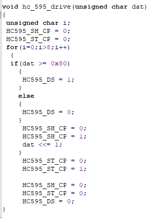

单片机程序给了一个灯亮,但是所有的灯都亮了
我读过程序了,但是没有发现毛病。

会不会是CP的时间太短了?中间插几个NOP试试?

if(dat>=0X80)  ?????
这个判断语句是不是......
不是
if(dat&0x80)  ???
ID:619259 发表于 2025-9-1 15:22 | 只看该作者
for(i=0;i>8;i++)  这个循环有错
ID:1109793 发表于 2025-9-1 17:23 | 只看该作者
对啊,观察真仔细,就是说他这个循环实际上根本没有运行啊
ID:712097 发表于 2025-9-2 20:38 | 只看该作者
火眼金睛改i<8就可以循环8次了。
