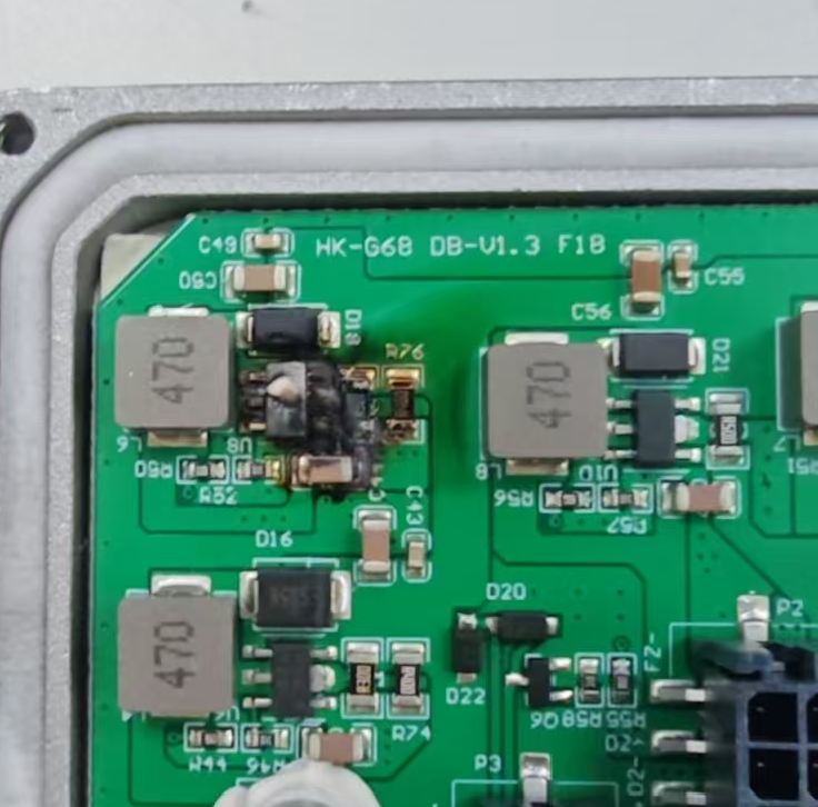

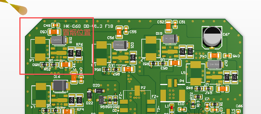

求坛里大佬帮忙分析下我的这个电路有问题吗,为什么会冒烟烧掉

冒烟位置
冒烟位置
PCB图
PCB图

不带负载烧吗?
ID:388419 发表于 2025-9-1 17:56 | 只看该作者
hyzqq 发表于 2025-9-1 15:04
不带负载烧吗?
客户反馈的,但是我这边复刻不了烧冒烟的现象
ID:879348 发表于 2025-9-2 08:12 | 只看该作者
升压拓扑,当没有负载,必然烧驱动,你要模拟客户的非常规操作看看
ID:388419 发表于 2025-9-2 10:54 | 只看该作者
是降压,空载不会烧,然后试了下输出短接也只会芯片过热不会直接冒烟烧
ID:1093493 发表于 2025-9-2 17:17 | 只看该作者
芯片质量问题,要么在电源端加TVS或压敏电阻。  把电源调到58V左右快速通断用电源线快速碰开关测试。看看芯片不行的搞两次就坏了。
ID:388419 发表于 2025-9-3 15:48 | 只看该作者
2851143905 发表于 2025-9-2 17:17
芯片质量问题,要么在电源端加TVS或压敏电阻。  把电源调到58V左右快速通断用电源线快速碰开关测试。看看芯 ...
电源端有TVS,然后芯片冒烟位置不固定,其它几路一样的电路也出现过
