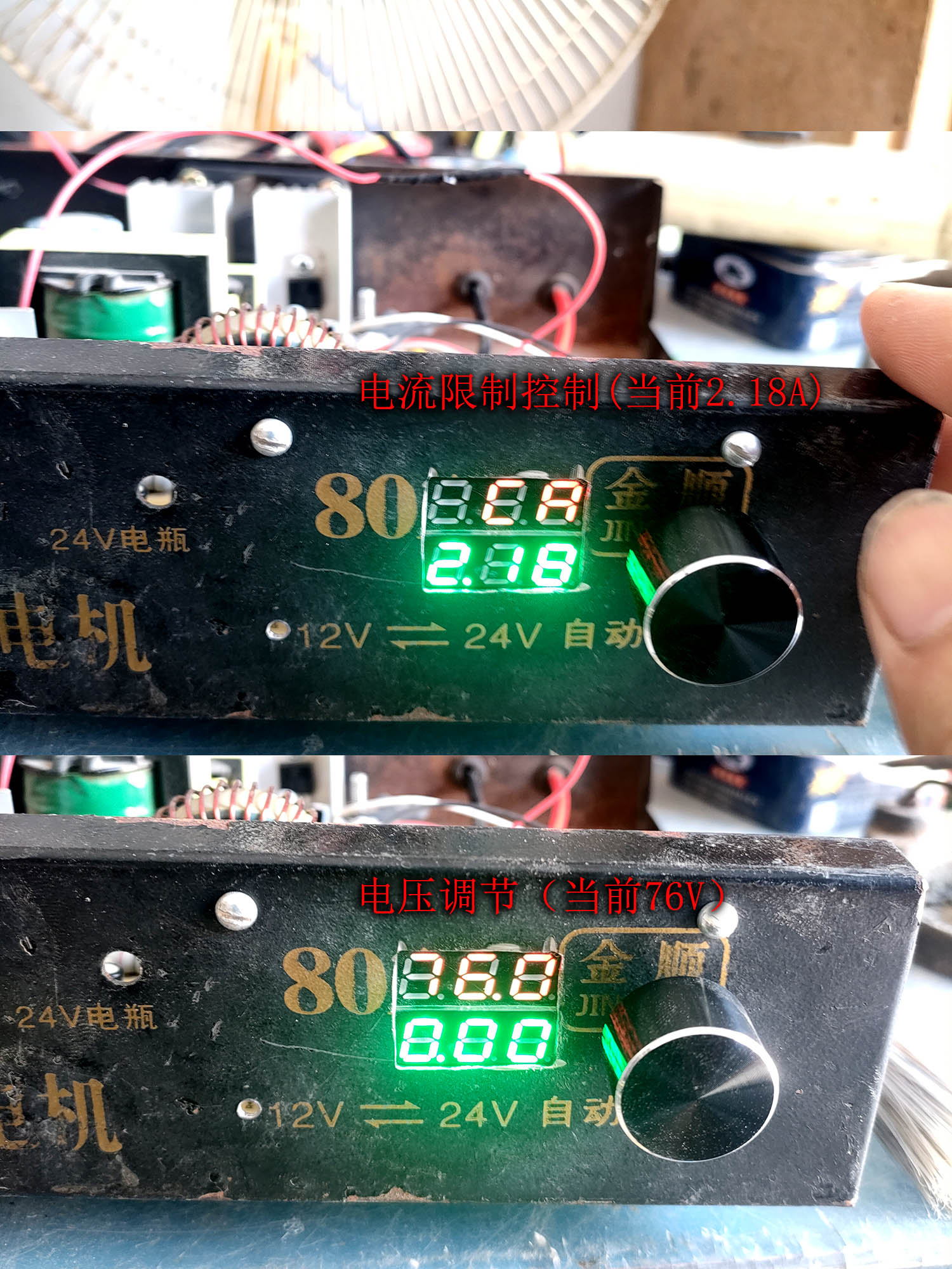

自制可调电源0-80V6A
用TL494电动车充电器改装,副电源电压选15V比较合适,我这里用了个监控电源12V板
TL494必须延时供电,不然会出现通电瞬间电压过冲,延时1秒,2秒就可以避免。
我其它帖子也有照片
