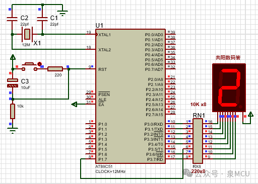

在单片机开发过程中,单片机的引脚不足,我们首先想到的是需要更换单片机,譬如用51单片机的P3口驱动一位数码管作静态显示,但缺少P35,其它完整的8位端口也没有,这时候也并不是没有办法解决,我们可以用其它P口的某一位来替换。本文提供了一种解决这个问题的方法。   按照数码管与单片机的接口,a~g、dp接单片机的P30~P37,字段码还采用标准的字段码,由于缺少P35,也就是缺少f段的数据码,这时候可以用P17代替,观察0~9的数字,发现数字1、2、3、7的f段不亮,因此在显示这几个数字时,P17输出1(熄灭),而显示其它数字时,P17输出0(亮)。

  4. //0~9的共阳数码管段码表code uchar  TAB2[10]={0xc0, 0xf9, 0xa4, 0xb0, 0x99,                                                 0x92, 0x82, 0xf8, 0x80, 0x90};sbit PD5=P1^7;void delay(uint ms);           // 声明延迟函数 //==主程序区========================================
  5. void main(void)                                //主程序开始 {            uchar i;                    //声明无符号整数变量i        while(1)                                 //无穷循环,程序一直跑            for(i=0;i<10;i++)        //显示0-9,共10次            {                          SEG=TAB2[i];        //共阳数码管显示数字0~9                  if((1 == i)||(2 == i)|| (3 == i)||(7 == i))                        PD5 = 1;                   else                           PD5 =0;                   delay(500);            //延迟500*1m=0.5秒          }                                    //for循环结束 }                                                    //主程序结束

可见即使没有完整的8位端口也可以驱动数码管作静态显示,硬件有不足可以用软件来弥补。如果想显示其他字符,也可以作类似的改动。

硬件用电路或芯片扩展,芯片有太多种可根据需要选;
软件复用,这个需要耐和强烈可能到迷的自信。
ID:246635 发表于 2025-9-12 11:09 | 只看该作者
spi口接个595扩展一下也可以

  19.                       PD5=  TAB2[ i]&(0x01<<5);
  20.                        delay(500);            //延迟500*1m=0.5秒
  21.                       SEG=0xff;
  22.                       PD5 = 1;
