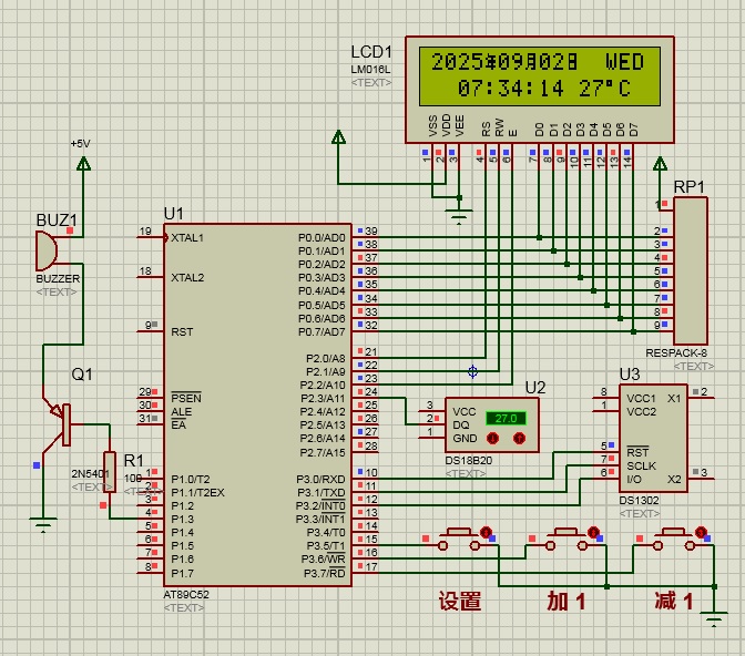

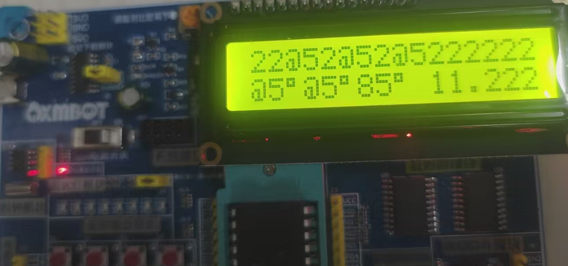

问题:8*8LCD1602显示日期时间不是乱码就是重叠;
结果图1:
结果图2:
因为文件很多,只截了部分代码,如果不详细请留言,拜托了!
代码部分截图.docx (1.62 MB, 下载次数: 0)
开发板原理图QX-MCS51_3_5.pdf (253.88 KB, 下载次数: 0)

肯定是代码问题!每次写入前把需要的区域擦除一下就行了(写入一串空格),或者直接把显示全部擦除重写即可。

只要把端口按实际电路修改一下就行了 万年历汉字1602 ds1302 18B20 仿真.rar (296.38 KB, 下载次数: 0)

这种情况是代码问题,也有可能是液晶模块的问题,建议单独测试每一个液晶存储单元(单独只送入第一行和第二行数据观察显示情况)作出判断
