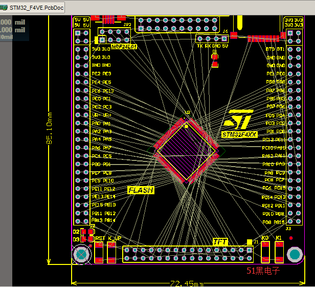

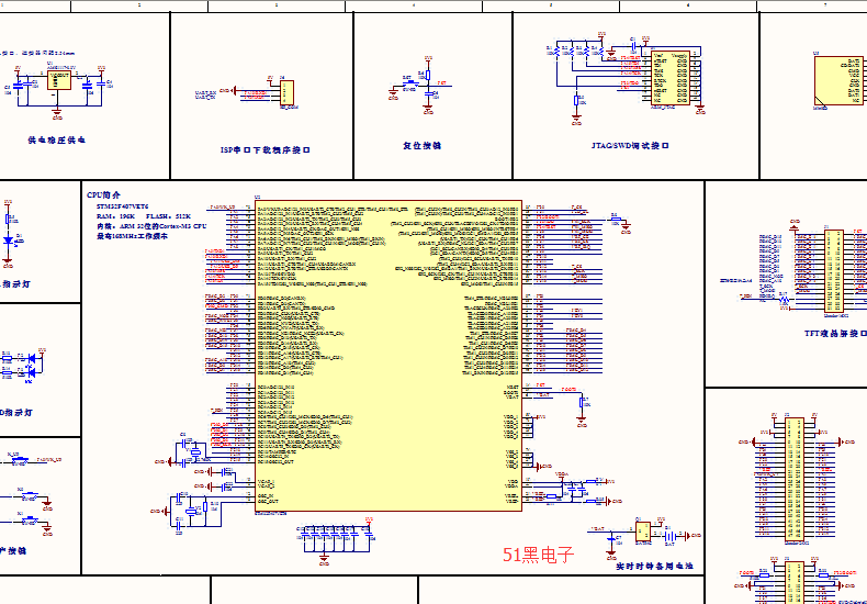

STM32F407VET6单片机PCB 原理图
STM32工作模式选择
STM32工作模式已经默认接地:通过R7和R8接地
正常工作,跳线帽不用插,如果需要其他工作模式可
以改换跳线帽插方式,板子默认都带跳线帽
跳线帽为了方便板子携带,默认插到闪存模式
STM32F407VET6 PCB 原理图.rar
287.77 KB, 下载次数: 0
ID:879809 发表于 2025-9-4 17:06 | 只看该作者
没什么大问题,打板去吧。
