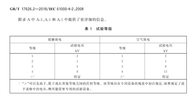

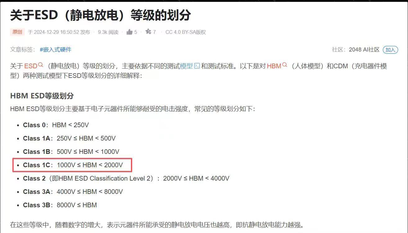

3.什么产品需要强制过esd,过的等级怎么定义?比如摩托车后装市场的车灯,金属外壳,需要过哪个等级?
4.这种产品ESD、EMI等级用哪个合适?

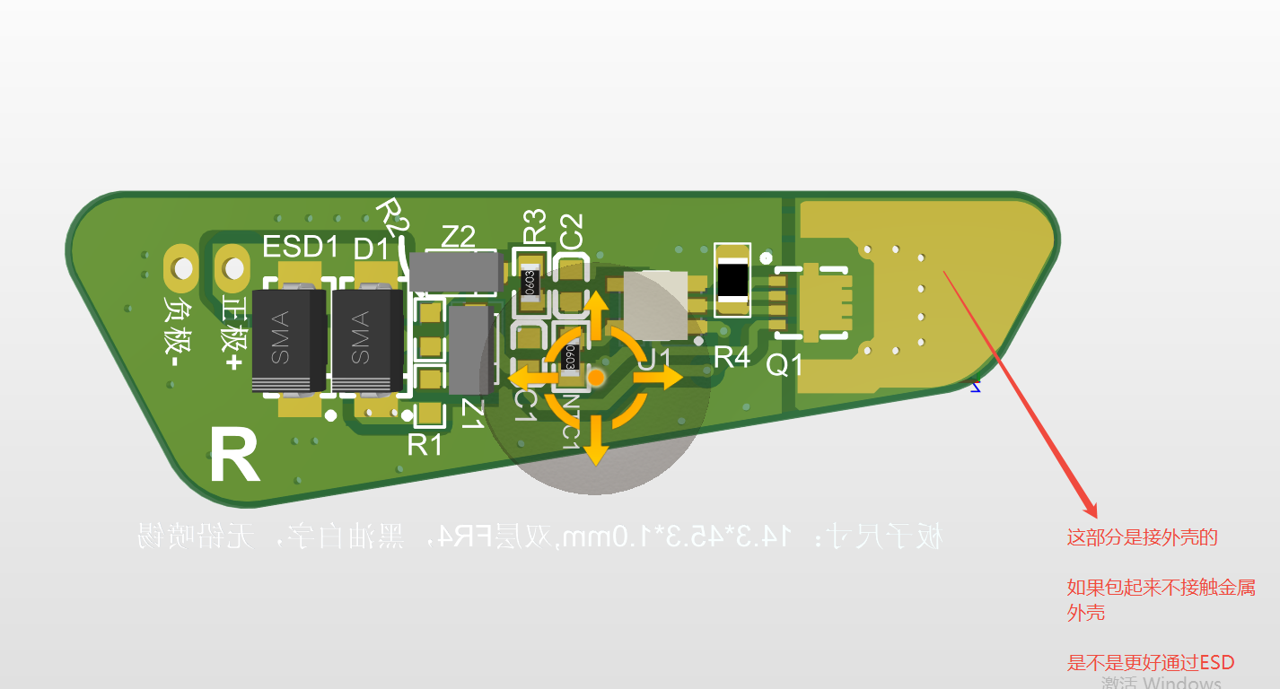

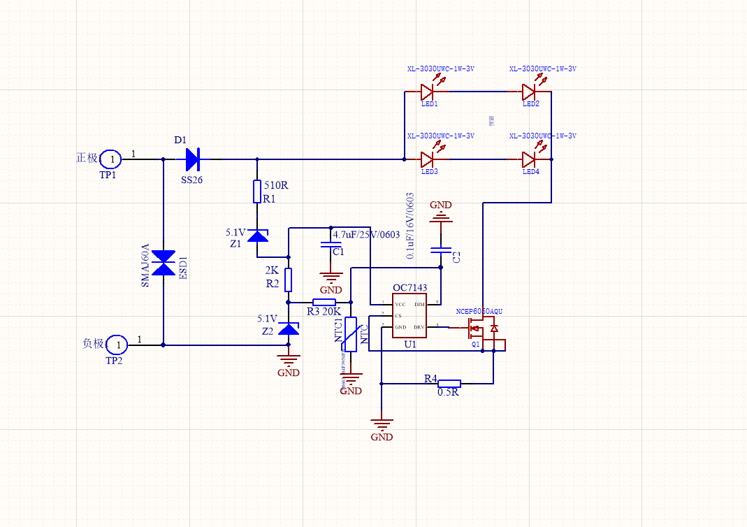

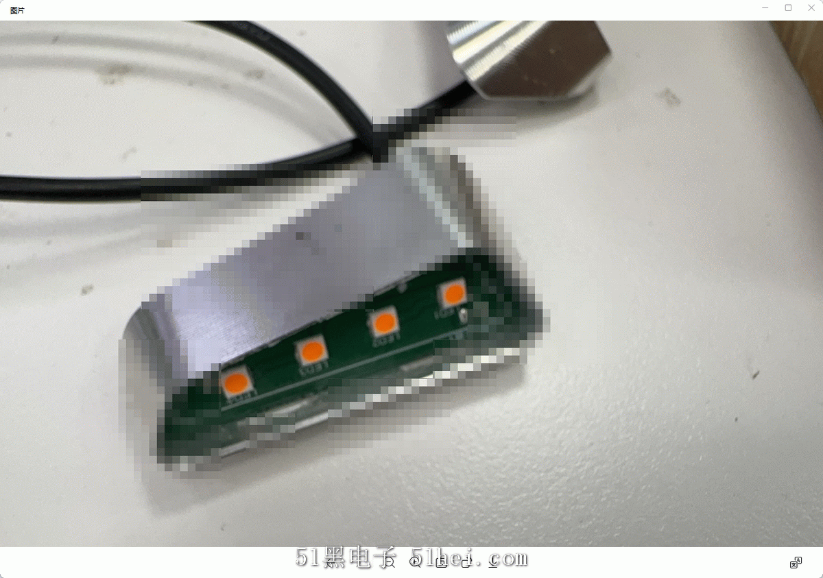

就是一个灯,输入是DC12V  一打4KV经典就坏了   现在PCBA的GND和外壳铝合金直接接触的,覆盖绿油是否更好通过ESD测试?

ID:879348 发表于 2025-9-3 16:18 | 只看该作者
1.用单向TVS
2.在DRV输出串22欧姆电阻
3.D极到地加TVS

贵的元件都可以。主要是要基于现有结构!另外,这种产品过欧盟CE认证。对应的ESD等级是哪个啊!我们不要需求过剩,没有意义,能过CE认证就可以

wufa1986 发表于 2025-9-3 16:18
1.用单向TVS
2.在DRV输出串22欧姆电阻
3.D极到地加TVS
1.为什么要用单向的TVS呢?
3.D极到地加TVS?怎么加?也是单向的对吧
以上TVS都推荐一下

会不会是开窗部分连接的是mos管的D极的原因?铝合金外壳相当于接了D极,导致静电测试不过?刷上三防漆试试  贴外壳就有可能是直接打到MOS上了,这些敏感位置还是不要直接连接外壳?要靠灌胶去连接外壳散热?
ID:712097 发表于 2025-9-4 08:09 | 只看该作者
一般直流用单向TVS,交流用双向TVS。电压稍高于供电电压,封装用SMA。5V我用的SMAJ6.0A,12用的SMAJ13A。我是这样整改的,可以过ESD4K/8K。不导电的外壳ESD容易过一点。

非常感谢   那PCB的GND到底要不要接金属外壳

12V转向灯EMI的数据很好,过不了ESD静电测试,金属的外壳,空间很有限制,还有一个塑料的盖子。这种产品要怎么整改呢先过CLASSB 4KV和8KV

ID:712097 发表于 2025-9-5 10:25 | 只看该作者
没必要啊。接金属外壳传导测试又难过了。
