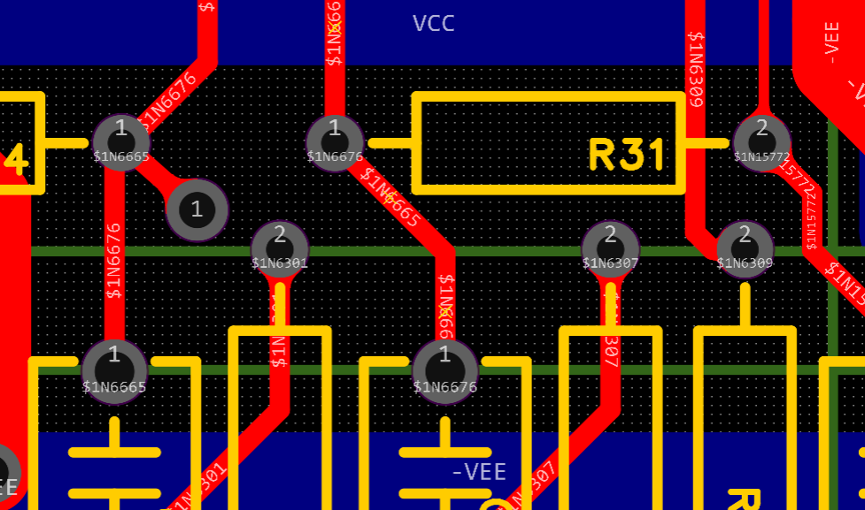

PCB泪滴建立不完整(如图)是什么原因呢?
立创PCB泪滴建立不完整是什么原因呢?
ID:1144680 发表于 2025-9-4 13:34 | 只看该作者
引出线太多了、线没到位。。。。
ID:1121801 发表于 2025-9-4 13:35 | 只看该作者
仔细检查泪滴规则,目测你图中没有泪滴的铜箔内孔要比生成泪滴的内孔大,也就是没有泪滴的铜箔环状面积比其它的小,看一下规则是否有限制了
ID:712097 发表于 2025-9-4 14:14 | 只看该作者
勾选“Force Teardrops"试试。
ID:57657 发表于 2025-9-4 18:01 | 只看该作者
楼主可以尝试忽略DRC规则
