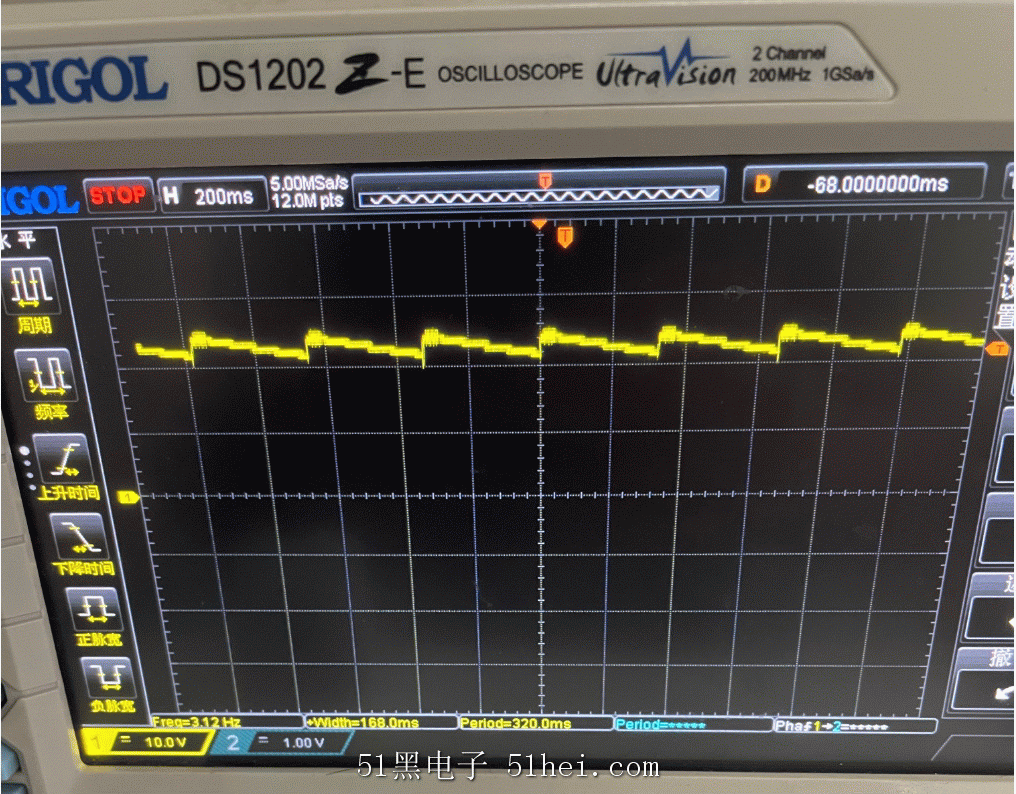

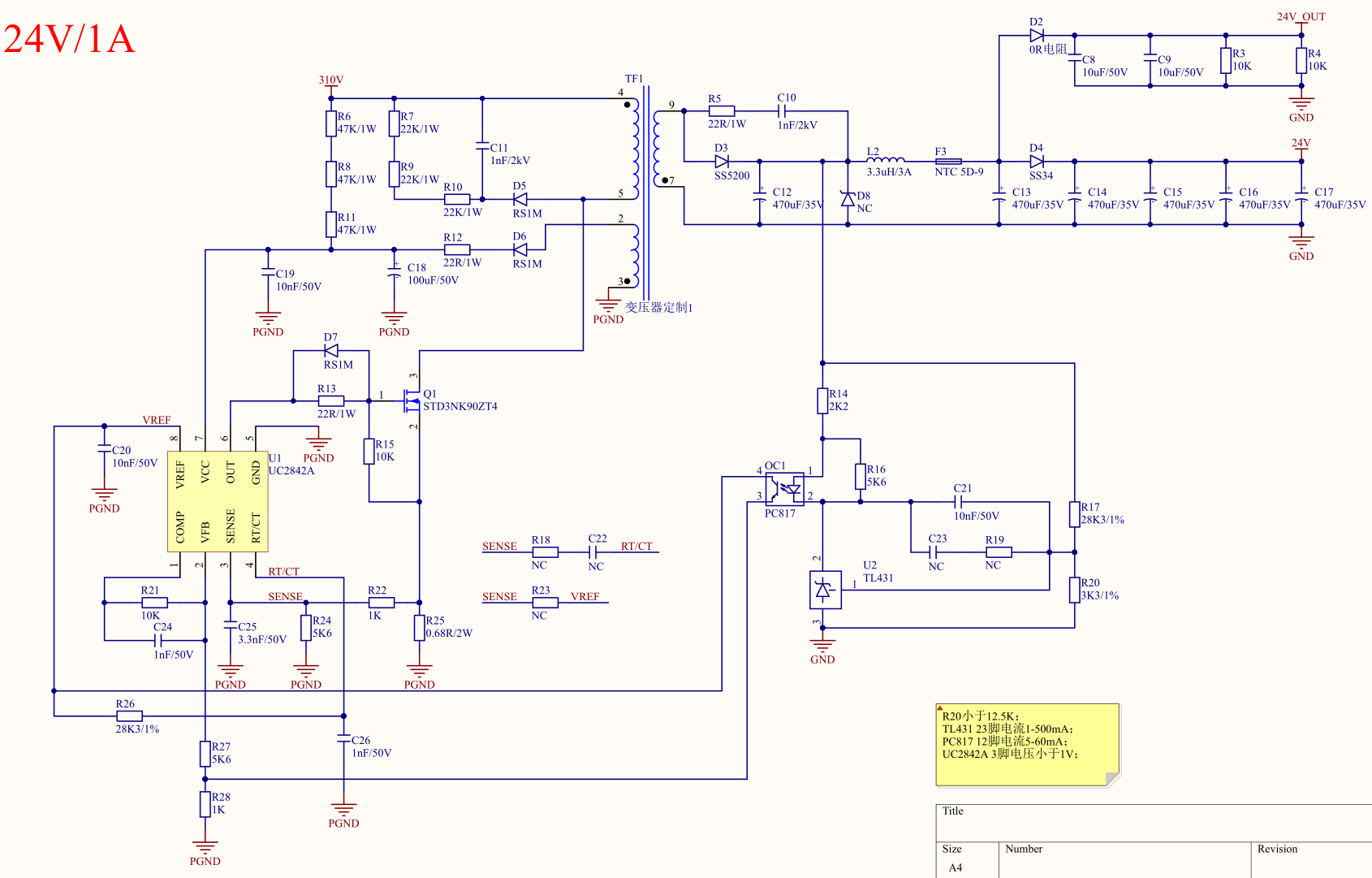

求助,自己设计的220V AC输入,24V/1A输出电源,输出带了一个10K+LED,测量输出波形是锯齿波,21V-25V的锯齿,周期350多ms,原理图在附件,变压器是定制的,原理图和输出波形如下图,求教怎么整改。

改下反馈系数试试,   C23和R19, 去掉C21
ID:382454 发表于 2025-9-15 10:21 | 只看该作者
应该先按官方标准电路图去设计,之后再改你想要的地方才对吧。这样会少走很多弯路的。
