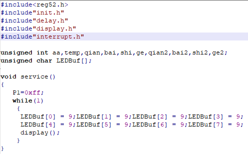

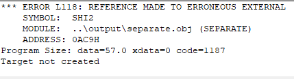

我用key来开始数码管计数功能,但是告诉我未创建目标!
程序不知道错在哪里。

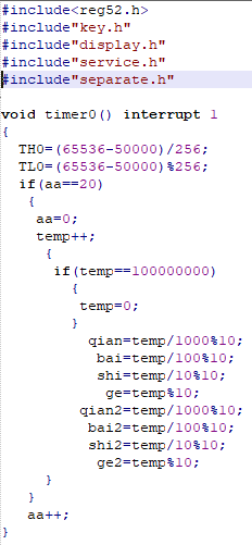

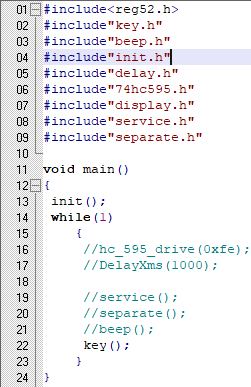

代码不全,没看到MAIN在哪儿。只看到temp是uint类型,是0-65535,到不了100000000的

是不是软件没有设置输出文件
ID:278457 发表于 2025-9-11 10:49 | 只看该作者
xiaobendan001 发表于 2025-9-11 07:19
是不是软件没有设置输出文件
不是,程序没有读懂。
