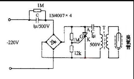

用光谱探测元素比化学反应更灵敏,还不需要诸多的化学试剂和盆盆罐罐。但是光谱仪太贵,动辄上万。我发现网上卖的20元的分光镜就能很清晰地观察光谱,虽无法定量,但至少可以定性。而且如果将观测样品与对照都加水稀释到一定浓度,光谱就会消失,据此也可大概进行定量分析。如果在元素谱线处放置一个光电倍增管接收信号,再用单片机数值化并显示出来,精度还会更高。

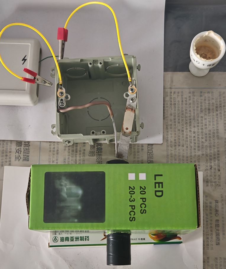

这个分光镜的塑料外壳会漏光,我缠了一层黑胶带。然后用纸盒固定住,便于观察。
不过,激发光谱也不是一件容易的事。先是用酒精灯烧,发现只能激发钠的光谱,可能是酒精浓度低,使火焰温度低。于是找来臭氧发生器高压模块,用电弧激发光谱,这下能激发光谱的元素就多了。试验结果表明,用臭氧发生器高压电弧可以激发钠、钾、钙、镁、锌、铜的光谱,提高电压还能激发铁的光谱,而且无论是什么化合物或单质。
臭氧发生器电路,减小下偏置电阻可以提升电弧电压。
光谱观察装置。
观察到的谱线。
我的照相技术不行,拍出来的光谱太模糊,实际很清晰。

对。固体物质也可放在电极上,如果固体物质不导电,可适当喷水湿润。

用臭氧模块产生高压,用铝做电极(铝光谱不容易激发,可减少干扰)。将样品放在电极上,通电激发出光,再用分光镜观察即可。
