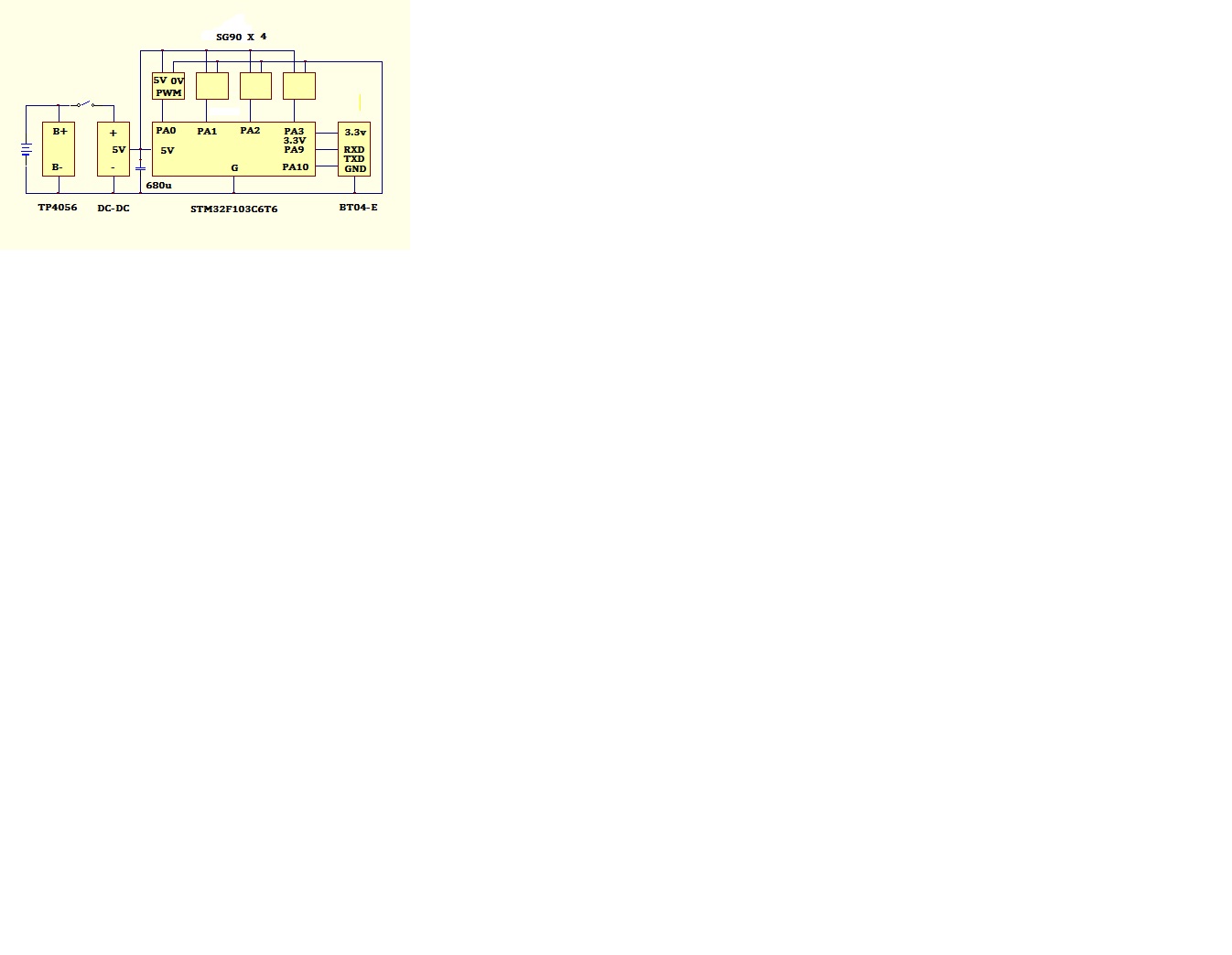

   这个机器狗由STM32F103C6T6为核心接有四个SG90舵机和一片BT04-E蓝牙模块构成.由于机器狗每条腿只有一个自由度,所以无法优化步态程序及重心控制.机器狗行走时只会在在原地徘徊.为了能使机器狗正常行走,就在其脚上装配了棘轮装置,使其向前磨擦力小于向后磨擦力.
   手机遥控采用HC蓝牙助手APP来控制机器狗前进,左转,右转,停止四种工作状态.
   机器狗 程序如下:

   机器狗外观图和电路图如下:
外观图
外观图
电路图
电路图

请问供电是用什么电池的呢?
ID:997011 发表于 2025-10-6 07:01 | 只看该作者
kpffq 发表于 2025-10-4 20:21
请问供电是用什么电池的呢?
不好意思,由于论坛没有回复提醒,所以今天才看到你的回复.我用的是一块三星旧手机的3.7V锂电池.你可选5V以下的其它种类的电池.
