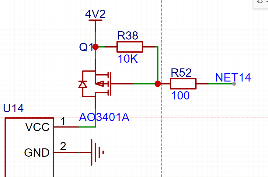

电阻的位置,对电路有什么影响

这两个图有什么区别吗?
ID:244373 发表于 2025-9-11 17:07 | 显示全部楼层
常规用法是第二种,R52可以保护MCU
ID:712097 发表于 2025-9-11 17:09 | 显示全部楼层
上拉电阻10K和10K+100R的区别,没啥影响,这两个电路我都用过。
ID:1156764 发表于 2025-9-11 17:23 | 显示全部楼层
R52 的核心作用是限制栅极充放电电流、抑制振荡(串联在驱动路径中才能起到限流作用)
ID:278457 发表于 2025-9-12 04:51 | 显示全部楼层
没有多大影响。
ID:1091344 发表于 2025-9-12 09:44 | 显示全部楼层
R38是保护GS端的,R52作为Rg串联在G端保证过阻尼状态,但因为R52一般比较小,用几欧姆到几十欧姆,一般用不到几百的,具体看那个Rg》2根号下的那个公式,和布线和驱动频率、Cgs有关系,Rg下的话应该影响不大,而且吧R38取了一般也不影响功能
ID:283207 发表于 2025-9-12 10:20 | 显示全部楼层
图二更合理,R52值可以选几百欧.
ID:1160321 发表于 2025-9-15 11:56 | 显示全部楼层
几乎没有什么影响的
