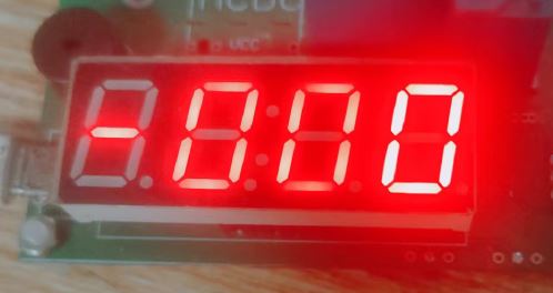

ID:69038 发表于 2025-9-26 09:43 | 只看该作者
对,就是不停地刷数据。。
我想,这跟驱动几位LED没关系,只跟你送的数据有关系。。//这个可以看看我在你前一贴中的分析数据。。。
1638的板,我好象有过,得找来再试一下。
视频看上去会闪、亮度不均,但祼眼视觉良好。
显示内容是“-000”,前3位普亮,设亮度值为“0”,第4 位高亮设亮度值为“7”。。
刷显流程:
1、设亮度值为0
2、全屏显示内容发一次
3、设亮度值为7
4、发送高亮位的数据,非高亮位的数据都为不显(“0”态)
为了突显,第4 步可酌情增加次数。
因为任务比较简单,视频中的扫显代码是放在main中,并没有开定时器。如放进定时中断里,效果可能会更好。。待验证。

  1. void display_led_all()//显示刷新4位LED
  2. {
  3.   FD650_send(0x48,init_1650_0);// 开启显示、0级亮度
  4.   FD650_send(0X68,led_buf[0]);   //GID1
  5.   FD650_send(0X6A,led_buf[1]);   //GID2
  6.   FD650_send(0X6c,led_buf[2]);   //GID3
  7.   FD650_send(0X6e,led_buf[3]);   //GID4
  8.   FD650_send(0x48,init_1650_7);// 开启显示、7级亮度
  9.   FD650_send(0X68,0x00);   //GID1
  10.   FD650_send(0X6A,0x00);   //GID2
  11.   FD650_send(0X6c,0x00);   //GID3
  12.   FD650_send(0X6e,led_buf[3]);   //GID4
  13.   FD650_send(0X68,0x00);   //GID1
  14.   FD650_send(0X6A,0x00);   //GID2
  15.   FD650_send(0X6c,0x00);   //GID3
  16.   FD650_send(0X6e,led_buf[3]);   //GID4
  17. }
