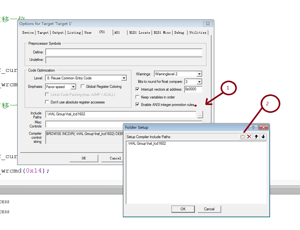

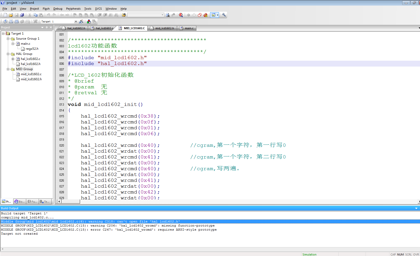

程序按组分类,在main.c文件中引用#include "hal_lcd1602.h"编译不报错。MID Group组的c文件中引用#include "hal_lcd1602.h"就找不到。文件存放方式如下:建立MID Group文件夹,在该文件夹中建立lcd1602文件夹存放.c 和.h文件。建立HAL Group文件夹,与上面类似。。。。
ID:73992 发表于 2025-10-6 20:44 | 只看该作者
【已解决】在如图位置添加文件路径解决问题

一般放在同一目录下就可以,但工程文件里指定过位置的要留心。

类似这样头文件找不到路径的情况,主要是没有添加文件存储的路径信息,所以再新建文件夹中保存了.h文件,一定要记着在工程的C/C++中及时添加对应的路径
