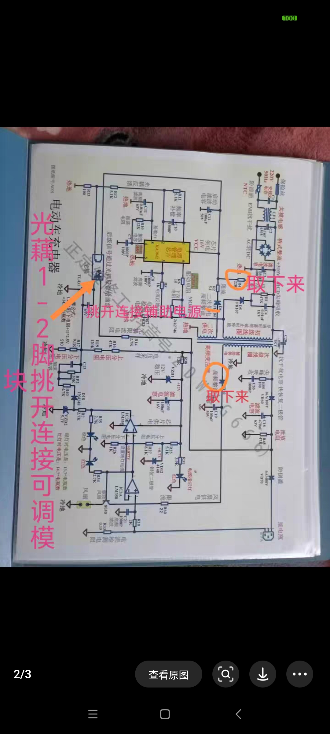

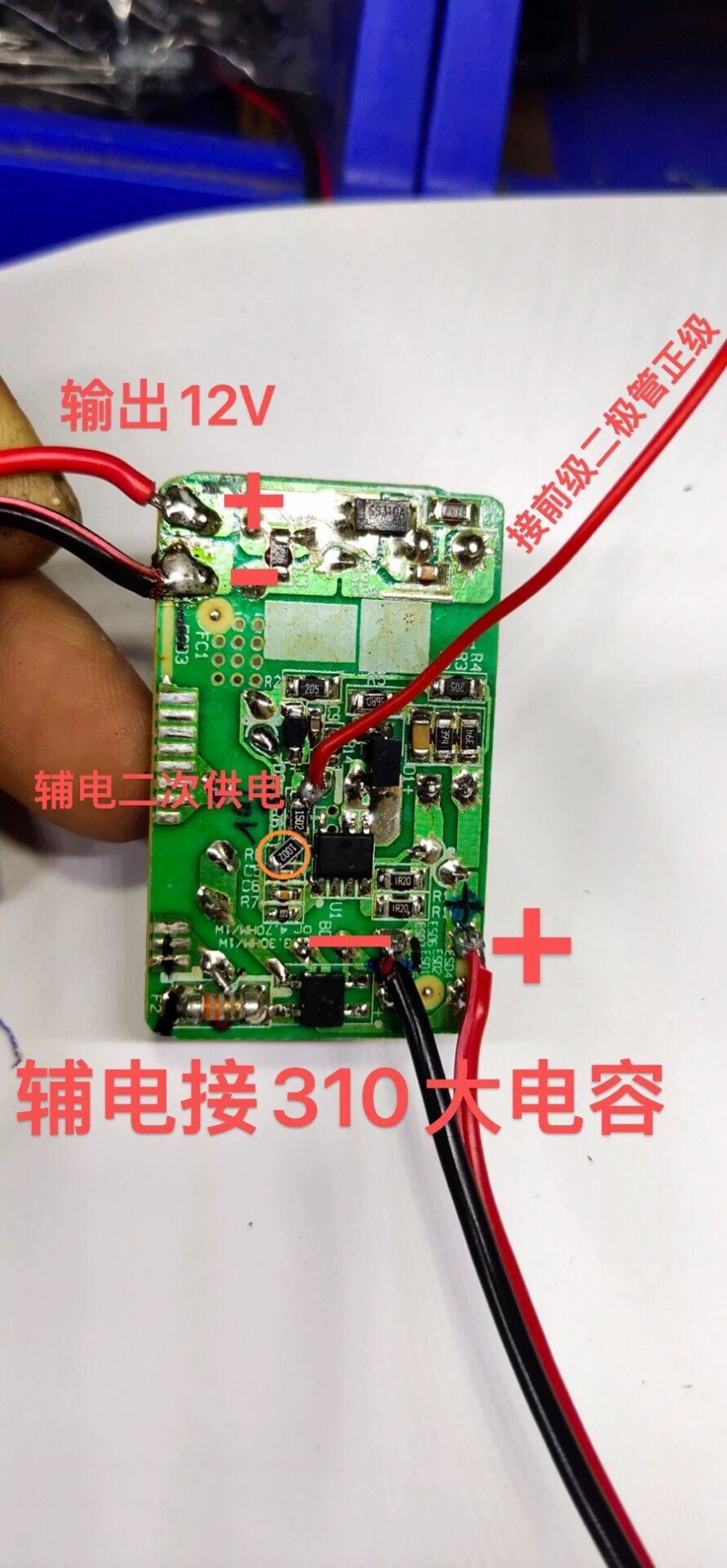

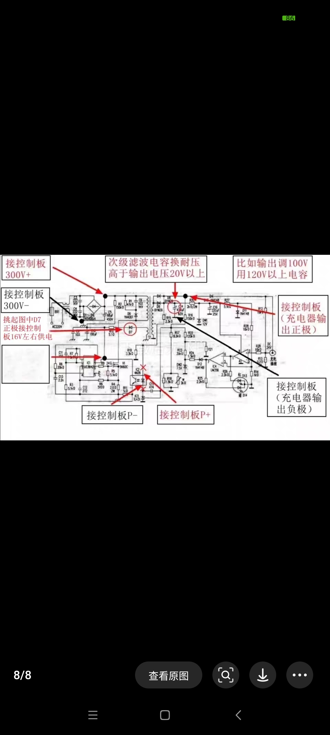

这个可调小板。文件是打板文件。适用于3842的电动车充电器。只要是38系列带光耦的都支持。3842需要单独供电。(供电为小共进电源,)某鱼也有卖的。如果是38别的芯片。需要提供对应的电压。。最后在加个电动车维修手册

乱改参数还不如直接买新的电源,不然几百万的房子都不够你烧的
