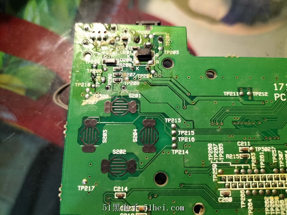

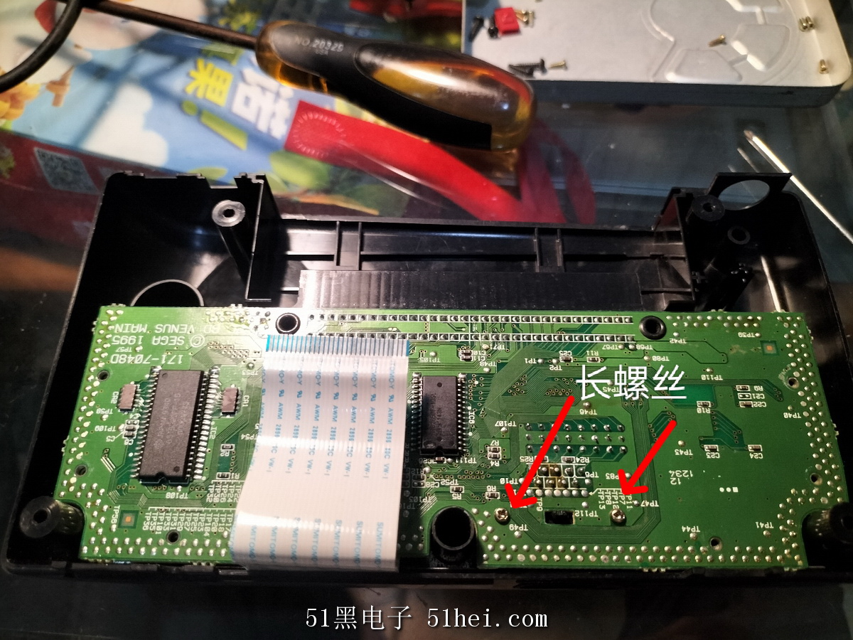

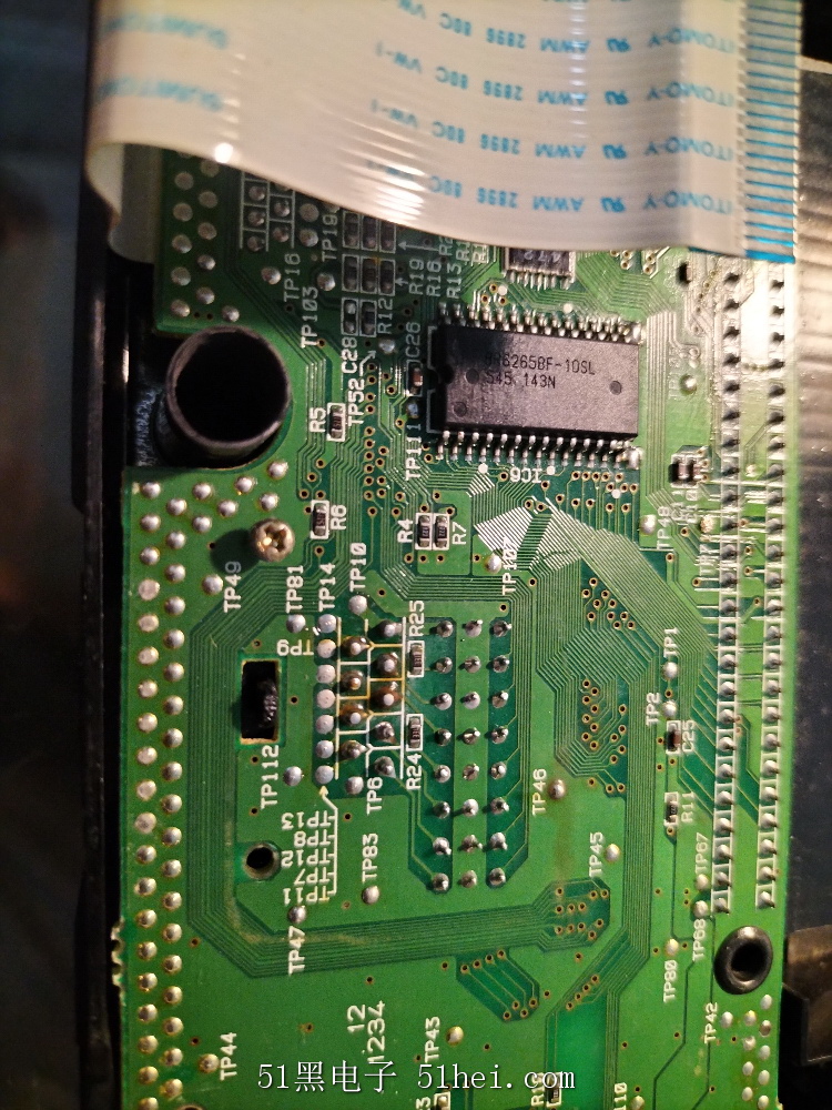

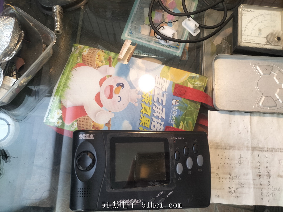

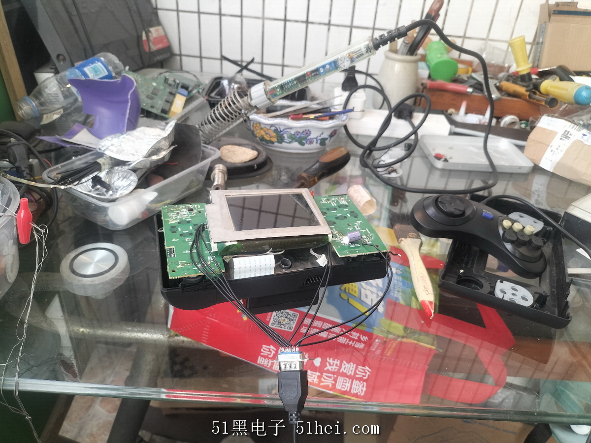

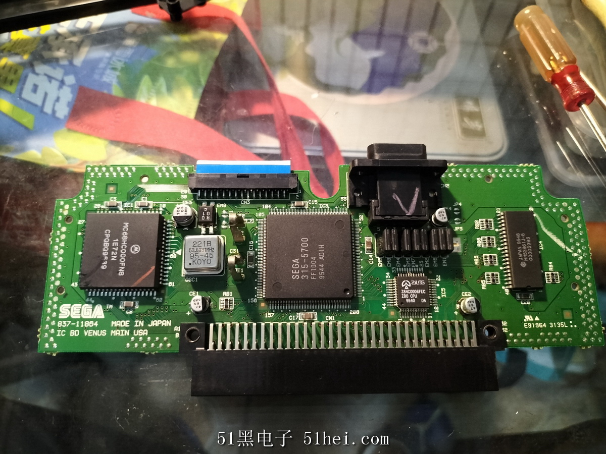

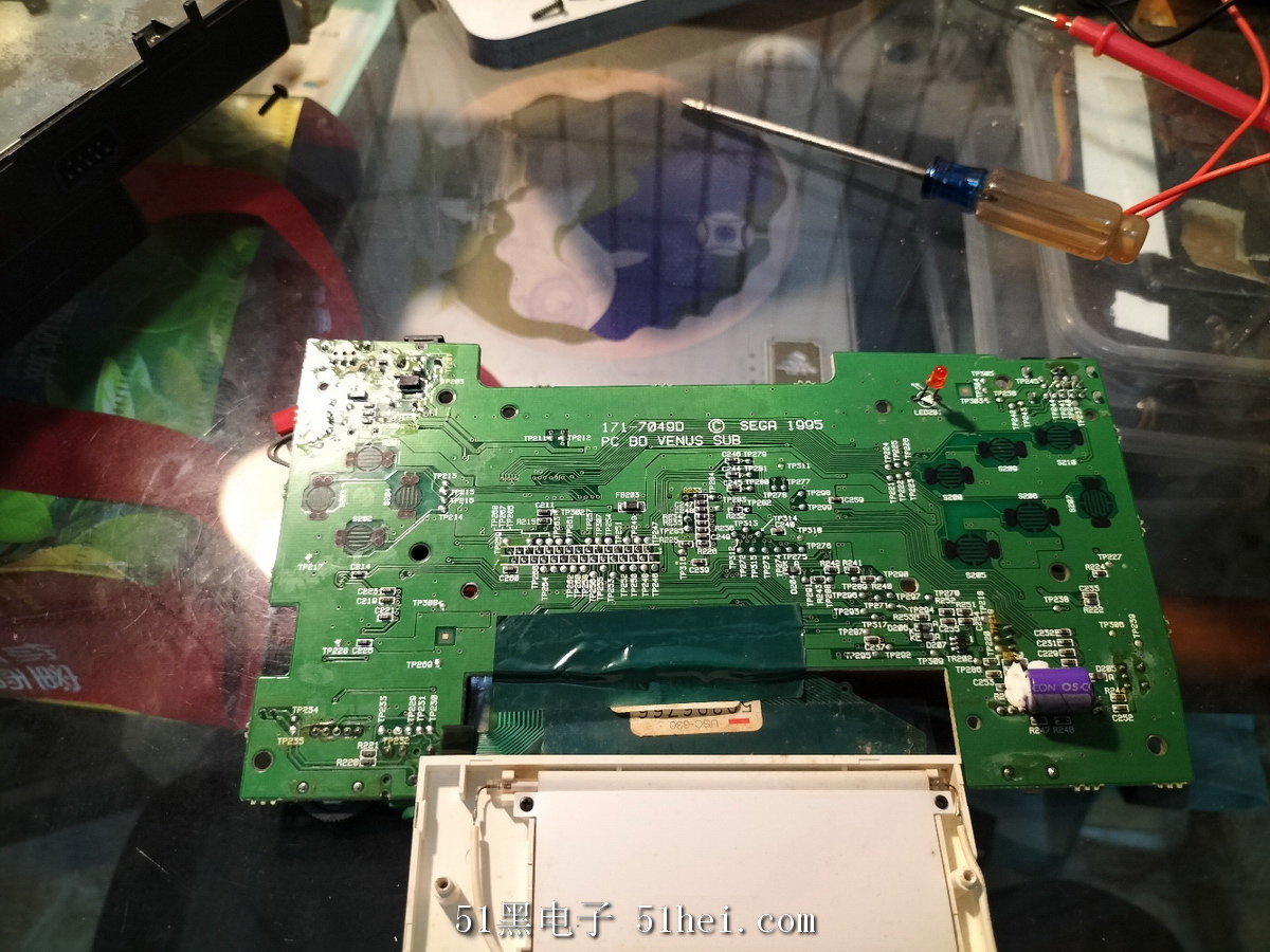

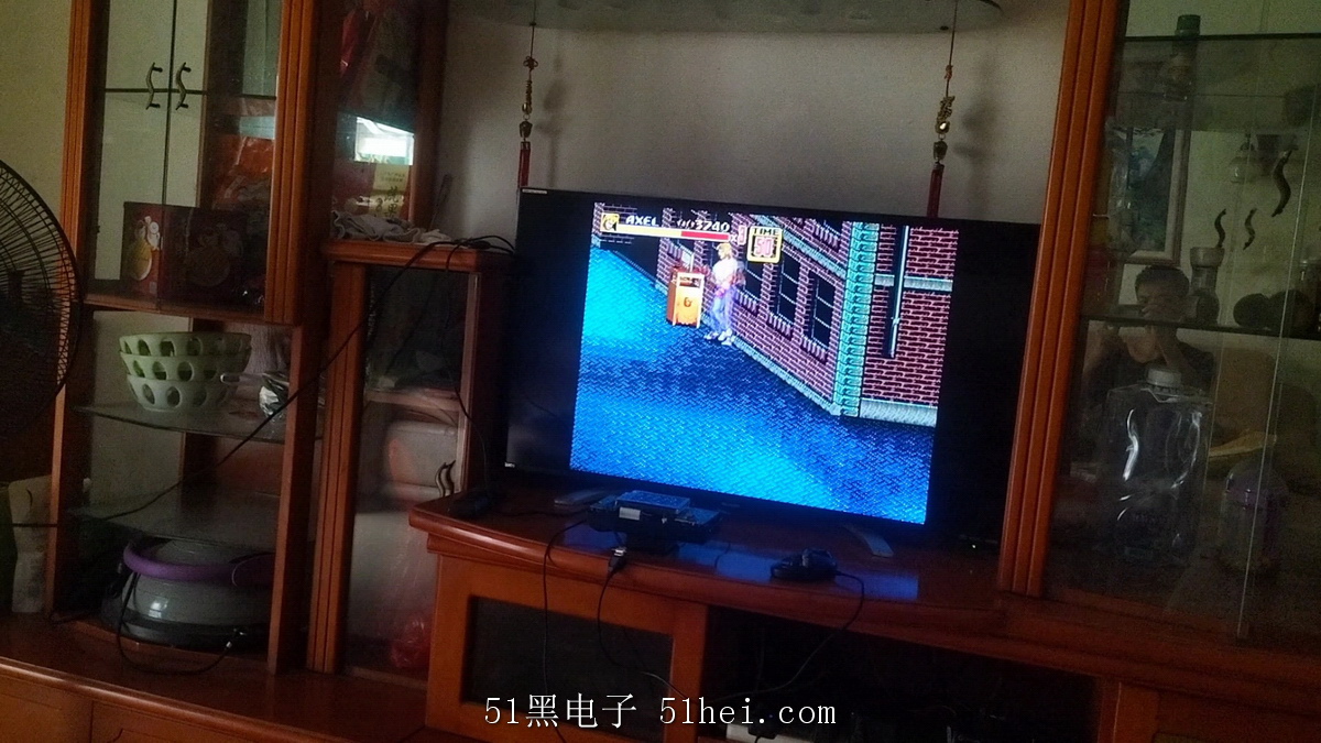

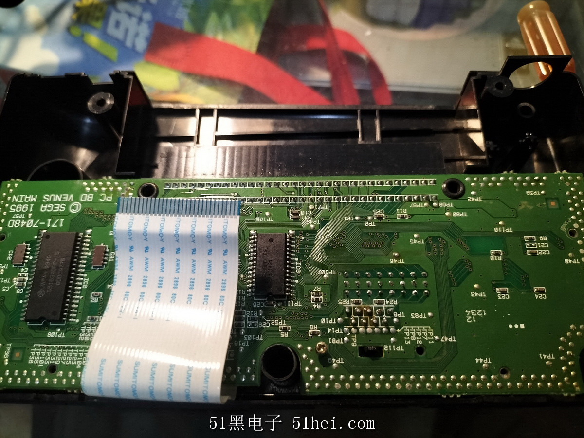

朋友给的掌机屏幕已经不亮了。喇叭也不想了。但是还能连上电视av玩游戏。本来是掌机1p按键直接印在机壳上,以前对着小屏幕玩倒没什么。现在屏幕坏了,就拿着整台机器在电视机前玩像拿着一块砖头使劲得按。

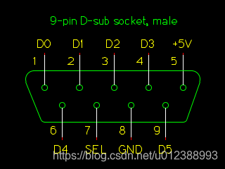

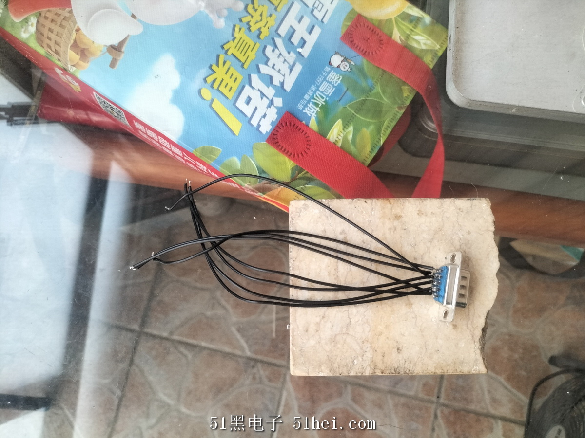

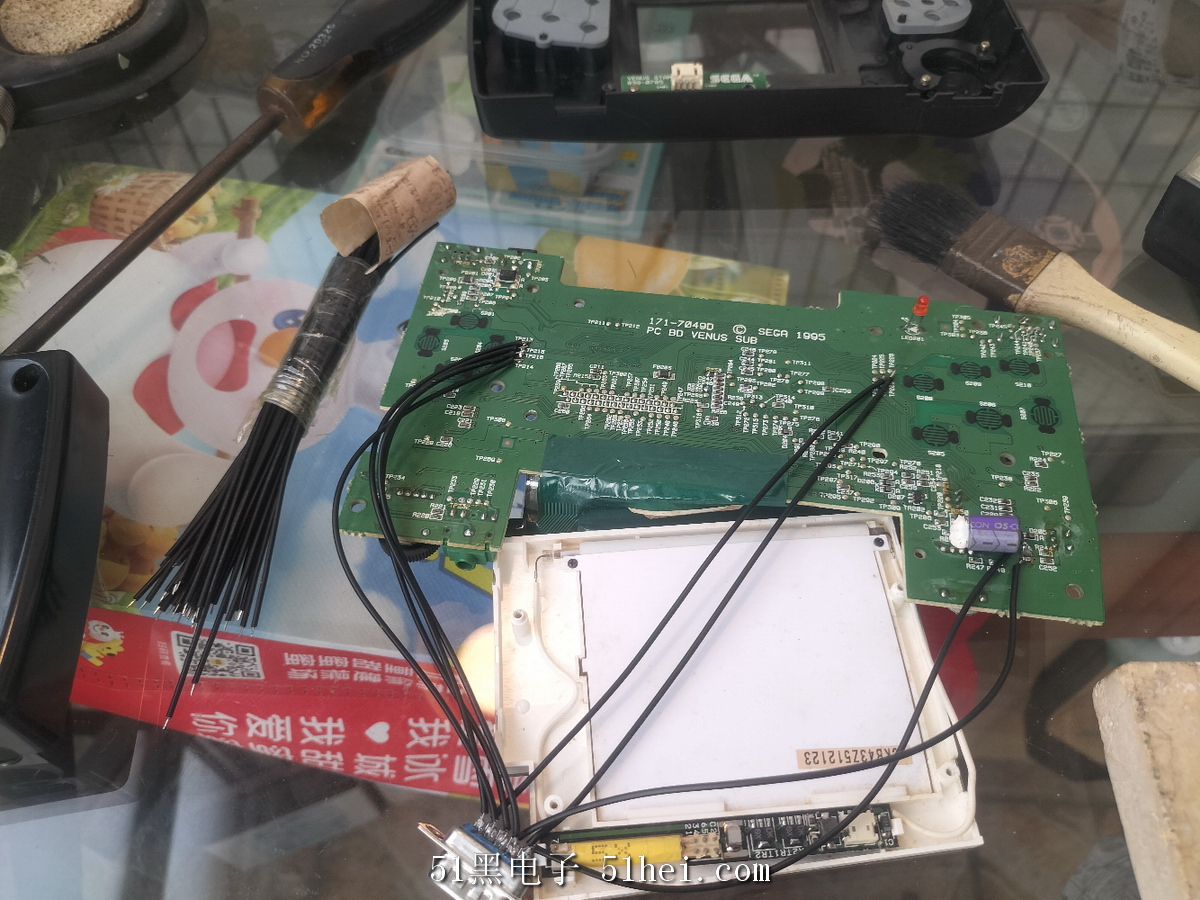

本来打算引一个1p外接接头玩手柄。检验后,发现电磁干扰很大,发现只有上下键是正常的,于是打消了外接1p手柄的想法;尽管很大程度是小手柄自己本身不稳定。
复原,就当个拆机活了。
