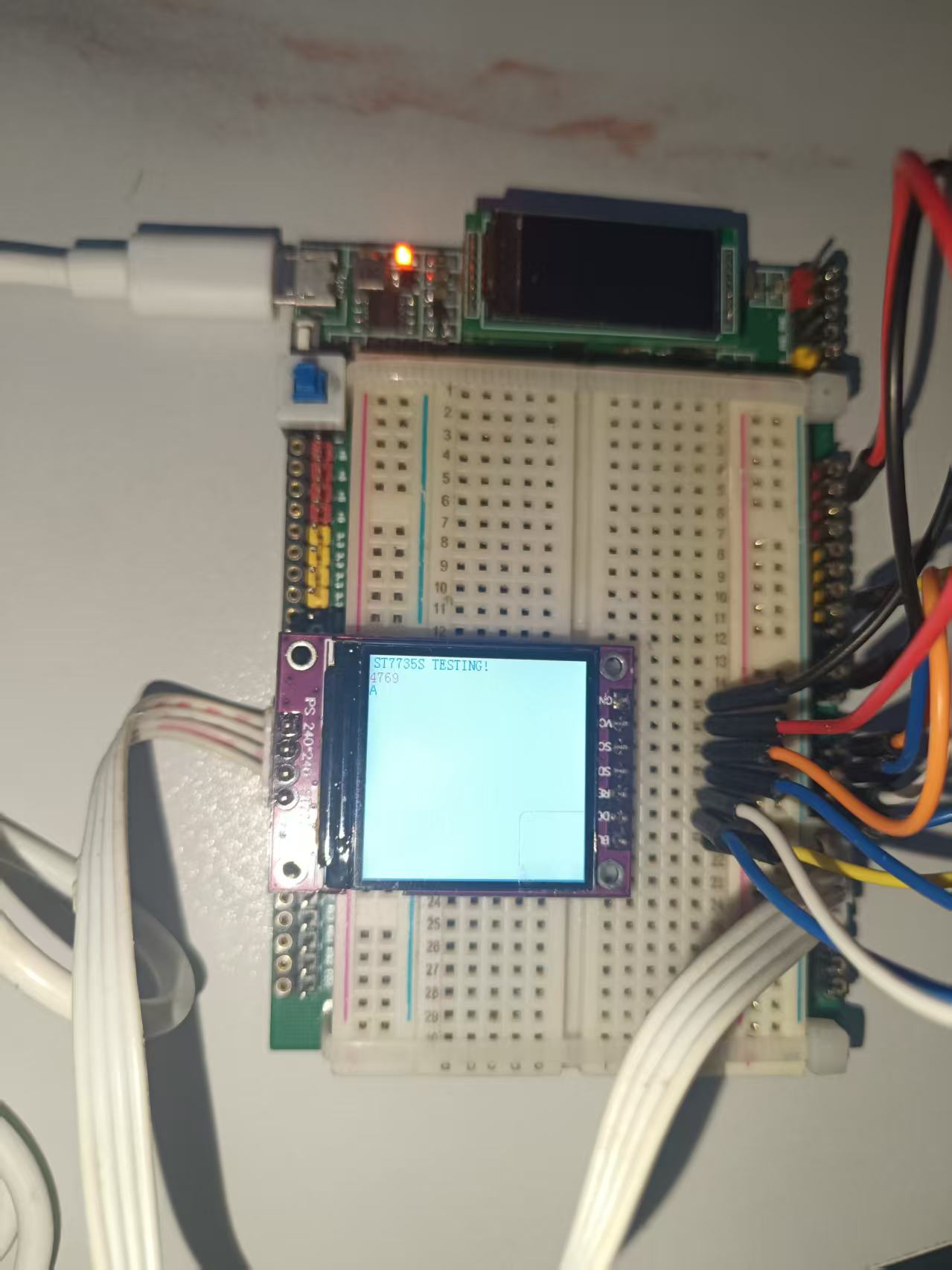

        面包板常常用来测试简单的电路、传感器模块,不用焊接,安装和拆卸都很方便。当和单片机最小系统或者开发板一起使用时,面包板用配套的双公线,而单片机最小系统常用杜邦线,二者之间的连接就很不方便,即便是用一头公一头母的杜邦线连接,总体也较凌乱。

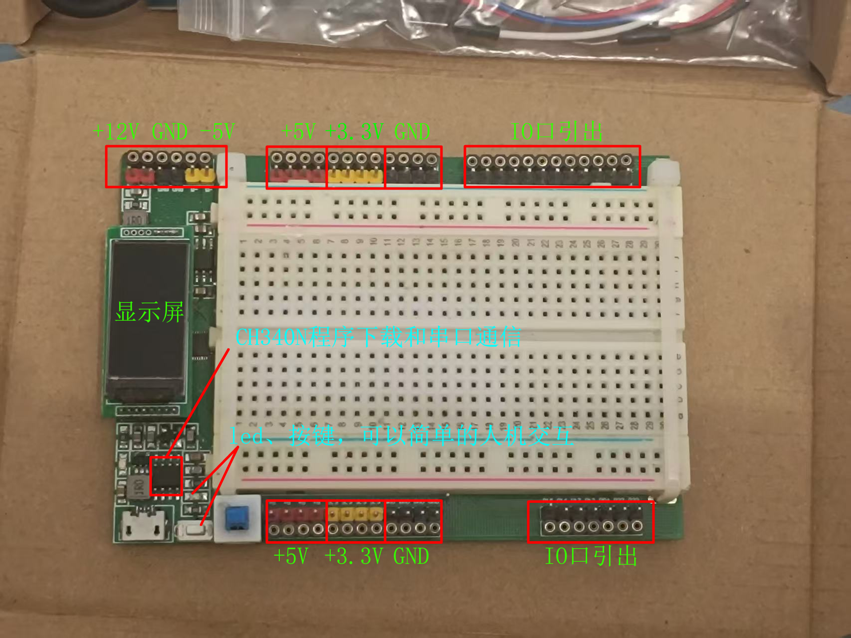

        这里将单片机最小系统和面包板结合,制作了实验平台(如下图所示)。PS:做好之后偶然发现网上有实验平台有类似的设计,算是英雄所见略同了。
        主控STC8H8K64U,显示屏IPS160*80,板载串口通信和程序下载电路、12v升压电路、-5v产生电路、3.3v稳压电路,一个led和一个按键分别与不同IO口相连,用于简单的人机交互。12V、5V、3.3V、-5V、GND、剩余IO口全部提供排针和圆孔排母口。排针口适用于杜邦线,圆孔排母适用于面包板自带的双公线。
        上班没带什么元件,这里简单展示测试显示屏和字库(GT30L32S4W)的结果(前两行显示字符串和数字,第三行显示从字库读取的字符点阵)。显示屏引脚分两部分引出,所以一端排针插到面包板上用双公线与平台连接,另一端排针用杜邦线与平台连接。
