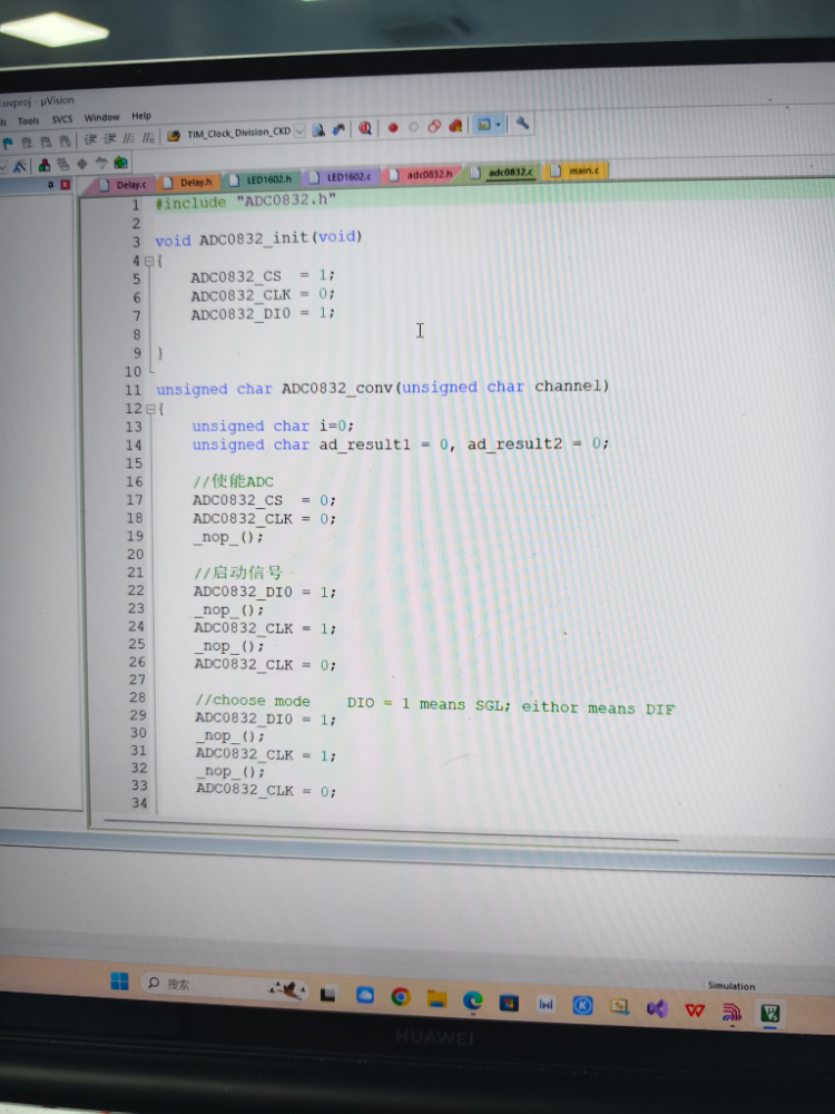

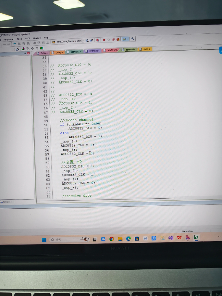

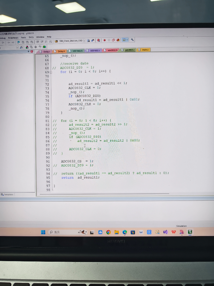

刚开始无法测量,所以就把ADC0832的结果直接输出,但是只能得到单一的值,希望大佬可以帮忙看看是什么问题

第76#行语句需要修改。
ID:1160955 发表于 2025-10-13 17:14 来自触屏版 | 只看该作者
应该怎么修改呢
ID:151348 发表于 2025-10-14 13:35 来自触屏版 | 只看该作者
把全部程序发出来看看
