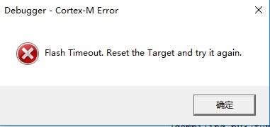

近日拿出之前购买的每片1元的PY32F003出来玩。
抱着尝试的想法,用代码实现了启动读保护后,再也回不去了:无法解除读保护!
想在keil下进行全擦除,虽然可以看到擦除的进度条,
但最终还是失败了

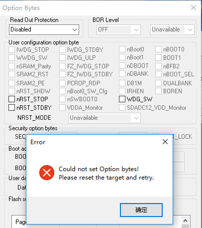

用STM32 ST-LINK Utility重写选项字再进行全擦除,也以失败告终。
有网友说可以用J-link,但经过测试,也是以失败告终!

ID:71233 发表于 2025-10-14 18:33 | 只看该作者
J link也可以写选项字,但还是失败了
